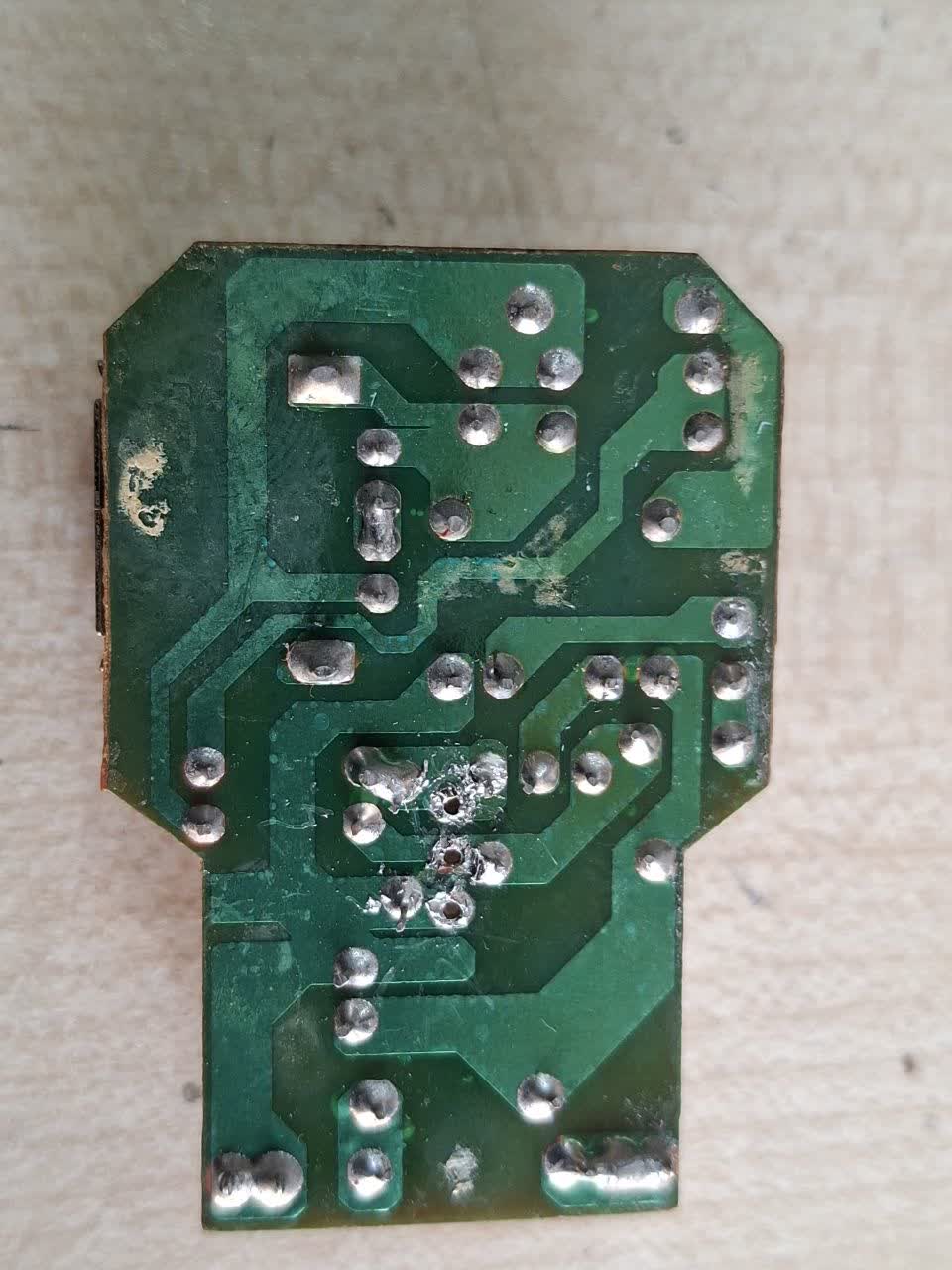

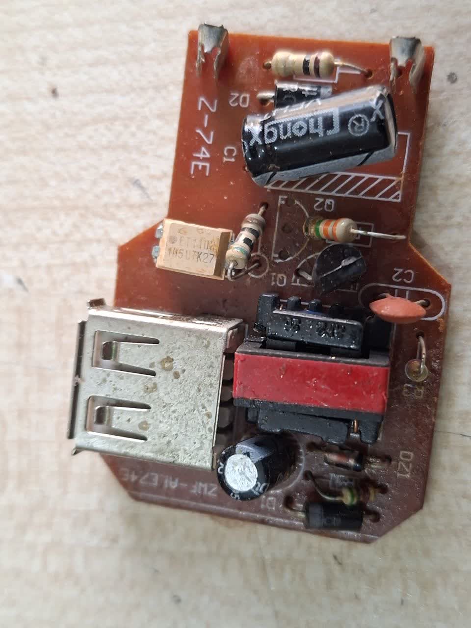

      #3
      سلام عکس برد گذاشتم قطعه در آوردم روی برد q2 است که ترکیده و البته مقاومت کناری هم ترک دارد

                    سلام به محض وصل شدن برق باز ترکید c945 گذاشتم علت چیست

                      #11
                      نوشته اصلی توسط kazemi157
                      مقاومت 10 اهمی کنار ترانزیستور
                      اپتوکوپلر
                      دیود زنر ZD1
                      خرابی این قطعات میتونه باعث این مشکل بشه.

                        #12
                        با لامپ سری تست کن قبلش باید ترانزیستور سوئیچ اصلی رو تست میکردی اگه نشتی داشت یا اتصال بود نباید حتی به لامپ تست بخوره تک دیود نیم موج رو تست کن مقاومت فیوزی ورودی رو تست کن مطمئن شدی که سالمند بزن لامپ تست سری بعد چند دقیقه با لامپ سری و موقع بارگیری مشکل نداشت اون وقت برق شهر مستقیم بزن
