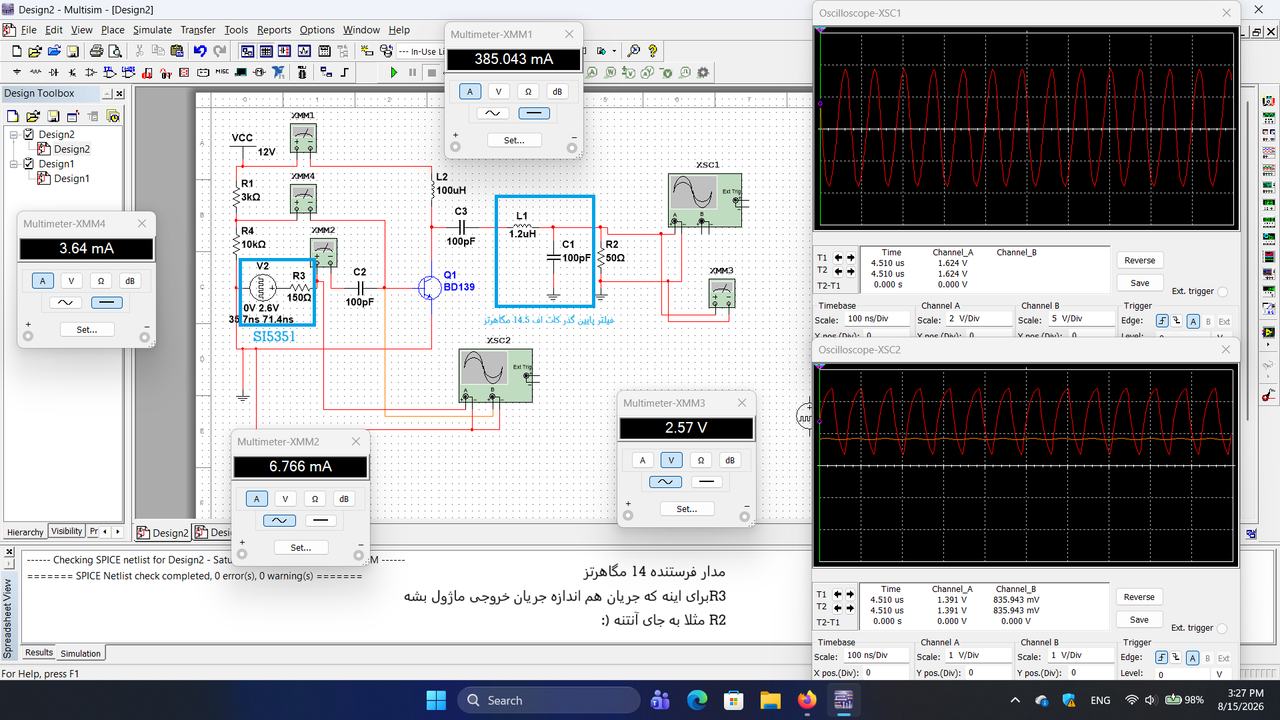

    سلام دوستان، وقت همگی بخیر
    من یه مدار PA برای موج مربعی خروجی از si5351 طراحی کردم. البته مبتدی هستم و ممنون میشم بررسی بفرمایید و نظر بدید
    حتی مطمئن نیستم کار کنه یا نه ولی از نظر تئوری اوکیه
