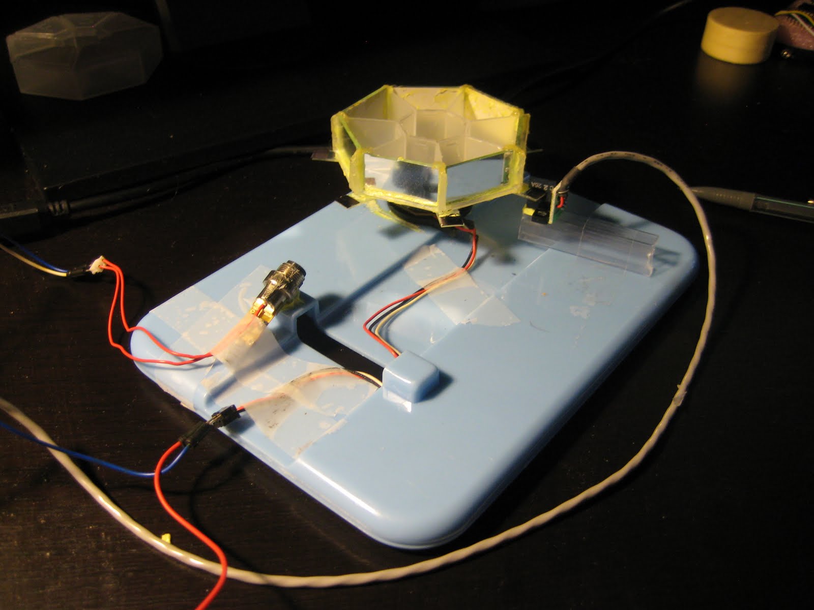

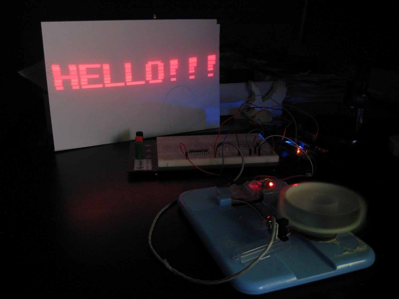

    من طرز کار این مدار نفهمیدم کسی هست راهنمائی کنه
    یک موتور داره که یک پروانه میچرخونه که فکر کنم روی هر پره یک آئینه هست
    خوب حالا با لیزر میشه مختصات x بهش داد ولی مختصات y چی
    فکر کنم مثل تابلو روان گردان با led باشه که میچرخه و با روشن کردن led ها در زمان مشخص متن توی هوا نمایش میده
    ولی اون از 8 تا ... led داره ولی این فقط 1 عدد لیزره که لیزر هم ثابته ؟؟؟

    اون اینه ها با زاویه نصب شدن - و همشون نسبت به زمین عمود نیستند-ببینید 7 تا اینه هست و اگر در شکل نگاه کنید 7 تا لاین هم میبینید.که هر کدوم برای یک اینه هست به ترتیب

      پس اینجوری میشه که من بعد از اینکه با یک اوپتو کانتر موقعیت اولین آئینه پیدا کردم زمان بندی کنم و روی آئینه که زاویه داره اونجا من شروع به روشن
      کردن لیزر کنم . ؟؟؟ اگه اینجوری باشه که حله . ممنون

        بله دقیقا همینطوره - فقط تصویر دومی که سبز هست مربوط به این لیزر شو نیست -چون تو این حالت اینه ها قطعه قطعه هستند لاینها هم جدا هستند مثل تصویر قرمز رنگ - برای هر لاین هم یک اینه هست که به ترتیب نسبت به هم یه زاویه ی کمی دارند- در واقع مثل سیگنالهای ال سی دی ها و مانیتور ها (بیشتر) هست- شما فقط باید ابتدا و انتهای اینه(لاین) رو تشخیص بدید با اپتوکانتر و تایمینگ - و سیگنالهای لیزر رو سینک کنید با اینه ها برای هر لاین و در انتها دوباره به خط اول برگردید.
