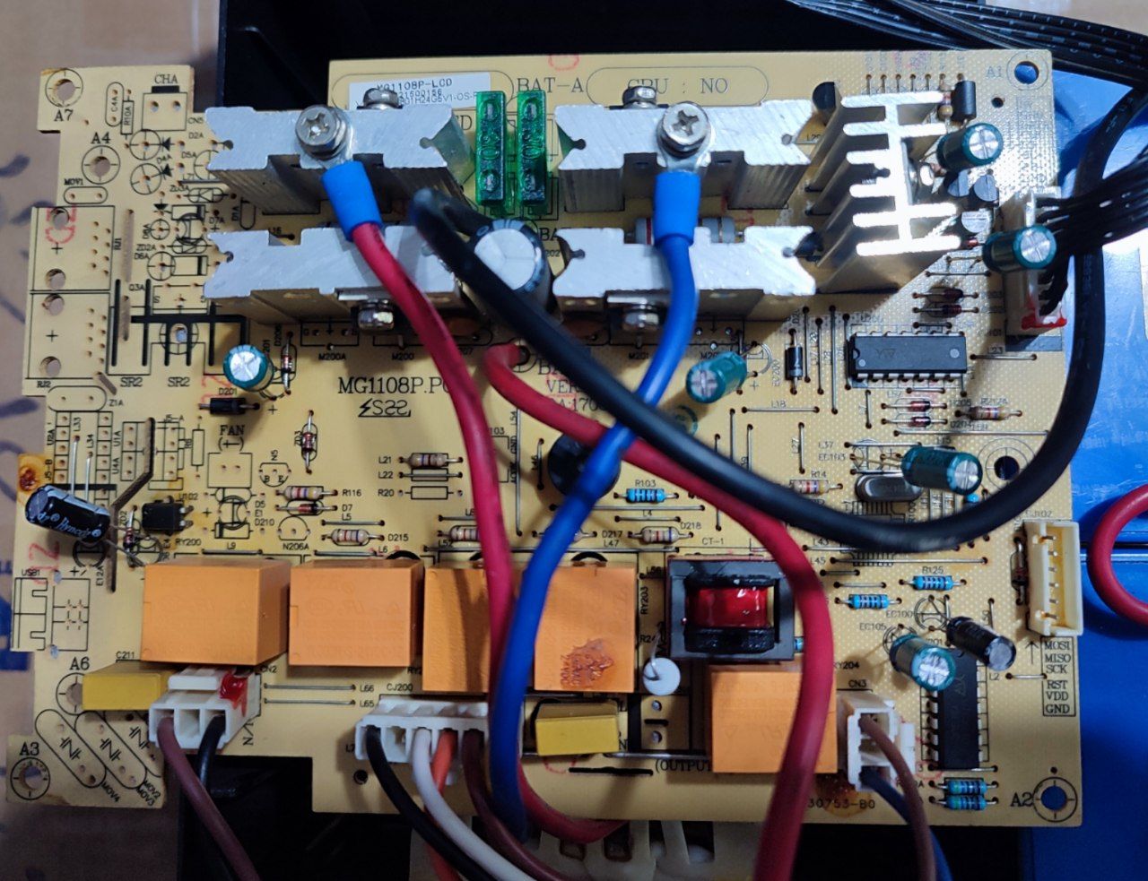

سلام و درود.
این UPS با قطع ولتاژ ورودی AC خاموششده و روی حالت بکاپ سوئیچ نمیکند. همچنین وقتی بصورت دستی هم دکمه پاور فشرده میشه با نوشتن UPS off و سپس خروجی قطع میشه( البته ولتاژی در خروجی حتی برای یک لحظه هم ظاهر نمیشه فقط چند لحظه صدای هوم ترانس شنیده میشه و سپس قطع میشه)
کار هایی که انجام دادم
ترانزیستور tip122 تعویض شد. اول خازن های مشکوک و سپس خازن های برد همگی تعویض شد.
رله ها تست شد سالم هست.
آیا علت میتونه باتری 10 امپر باشه؟ (دوعدد ۱۲ ولت هرکدام ۵ امپر سری شده)
باتری خودش که فرسوده شده دوعدد ۱۲ ولت ۹ آمپر هست
ممنون میشم اگر اطلاعاتی در این مورد دارید راهنمایی کنید . آیا تنظیمی با همین تک کلید وجود دارد؟
