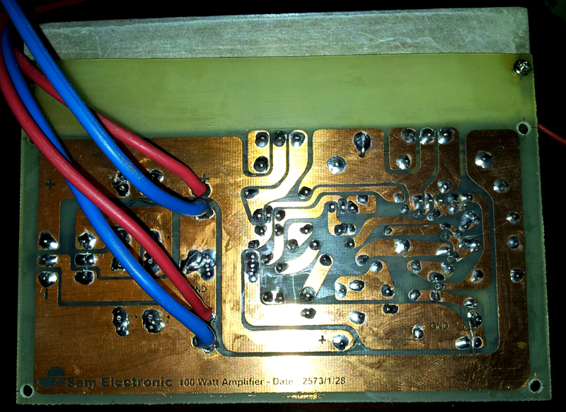

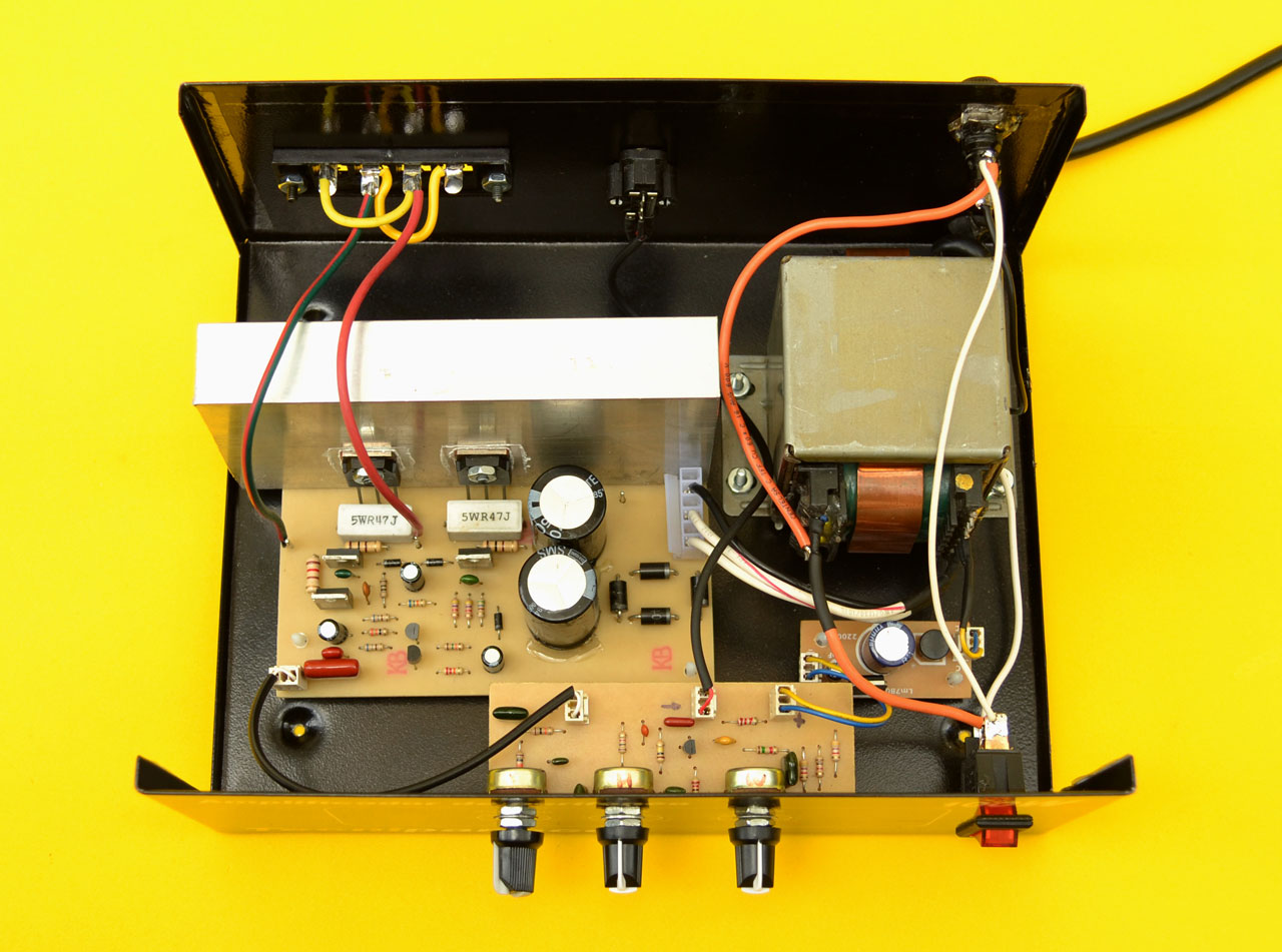

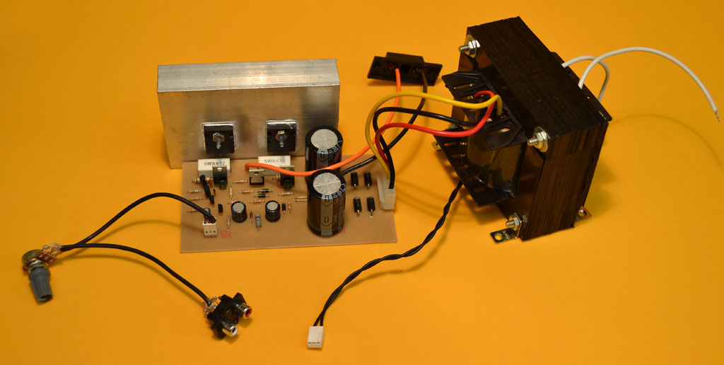

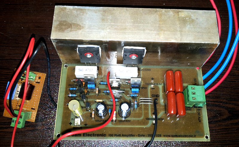

                  #9
                  خدمت شما
                  لینک دانلود
                  اینم عکسش که بچه های همین انجمن ساختن
                  فکر کنم ابکاری طلا باشه
                  اینم عکسی که خود طراحش ساخته
                  جدیدترین ویرایش توسط majidmalvandi; ۲۲:۵۳ ۱۴۰۵/۰۲/۱۳.
