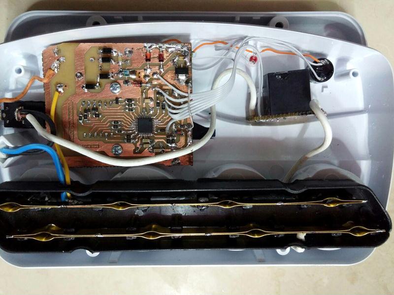

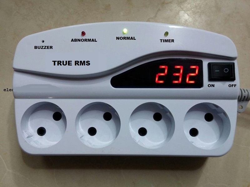

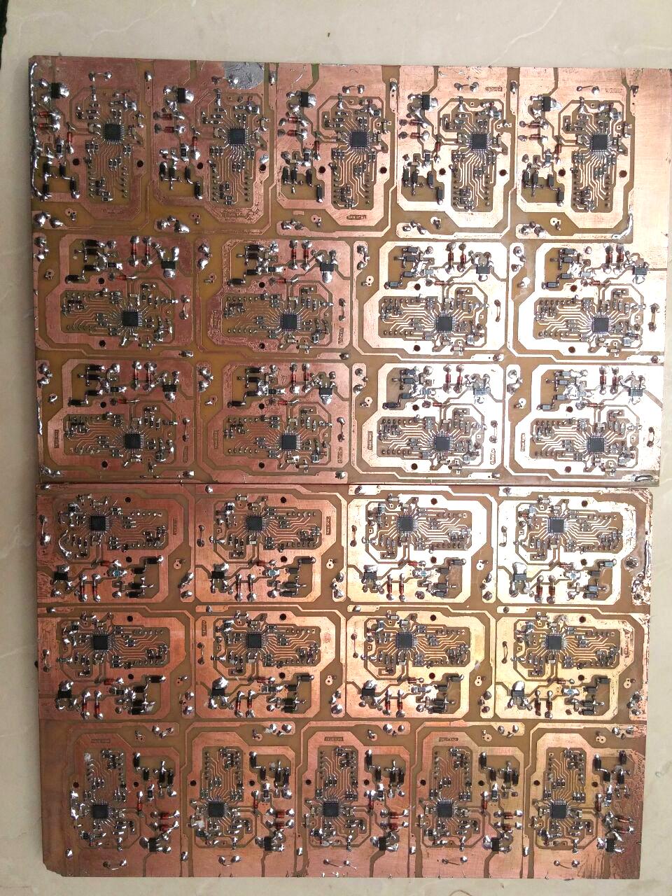

سلام،من خودم تولید کننده محافظ هستم،میتونی با SMD کار کنی ؟با نمایش ولتاژ دقیق TRUE RMS ،تایمر تاخیر رندوم برای هر بار روشن شدن،درخشندگی و عدم لرزش سگمنت ها.
در ضمن دوستانی که گفتن محافظ با تغذیه خازنی بدرد نمیخوره ،حرفشون کاملا اشتباهه.شما این مدار رو امتحان کن اگه یک ثانیه برقش رو قطع کنی میره دوباره رو تایمر.البته تو این مدار در ابتدای راه اندازی عبارت Ebnc67 نشون داده میشه باین علت هست که این پروژه که من اینجا میذارم فقط جهت استفاده شخصیه نه تولید انبوه.این هم تصویر برد ها هست ،اگه خواستی بگو تا برات هگز و PCB رو بفرستم:در ضمن این PCB برای باکس معروف 4 پریز طراحی شده.
