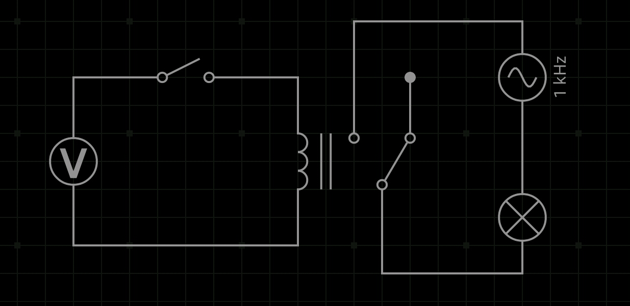

              اینم مدار سوم :wow:
              شاید الان میگین برو بابا ولی رله تو این مدار خاصه. رله هایی تو بازار هستن(که متاسفانه اسم بازاریشو نمیدونم هرکیی میتونه بگه) که با یه تحریک روشن و با یه تحریک دیگه خاموش میشن،و برای روشن نگه داشتنشون نیازی به وصل بودن دائمی سیم پیچ نیس و با یه تحریک یه لحظه ای فعال میشن.
              خیلیوم ساده
              http://image.kocholo.ir/user/Sana/tazin/khat_gher.gif
