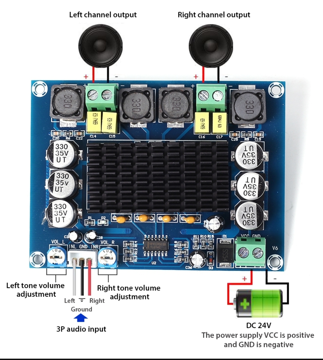

    عیب یابی ماژول آمپلی فایر 2×120 با آی سی: TPA3116d2
    سلام و عرض ادب خدمت اساتید محترم
    بزرگواری میکنید اگر در اسرع وقت راهنمایی کنید
    ماژول آمپلی فایر 2×120 با آی سی: TPA3116d2 خریداری شده و موقع تست صدای خروجی بسیار بسیار ضعیفی داره که با بیصدا تفاوت چندانی نداره
    برای ورودی صدا هم از ماژول بلوتوث هم کابل aux استفاده شد که تفاوتی ایجاد نکرد
    اتصالات به درستی انجام شده و برق ورودی هم 12و 24 ولت 3 تا 5 آمپر هردو تست شده که نتیجه تغییری نداشت
    ممنون میشم برای عیب یابی راهنمایی کنید
    اگه اطلاعات بیشتری نیاز هست بفرمایید ارائه کنم خدمتتون. سپاس گذارم
    عکس ماژول :

    درود.
    از همون اول خریدی کار نکرد ؟
    با دو نوع بلندگو تست کردین ؟
    پتانسیومتر ها رو تست کنید بعضا خراب میشوند.
    تغذیه ایسی tl074 تست کنید.
    تغذیه ایسی امپ رو تست کنید.
    تمام مقاومت های smd رو تست کنید.

      درود
      بله از لحظه خرید همینطور بود
      بله با دو مدل بلندگو 6اهم و 4اهم تست شد
      سپاس بابت راهنمایی هاتون
      مواردی که فرمایش کردید انجام میدم و تست میکنم و نتیجه را اعلام میکنم

          آیسی TL074 تست اتصال کوتاه انجام شد.
          پایه های GND و VCC اتصال کوتاه دارند.
          آیسی رو تعویض و نتیجه‌شو اعلام میکنم
