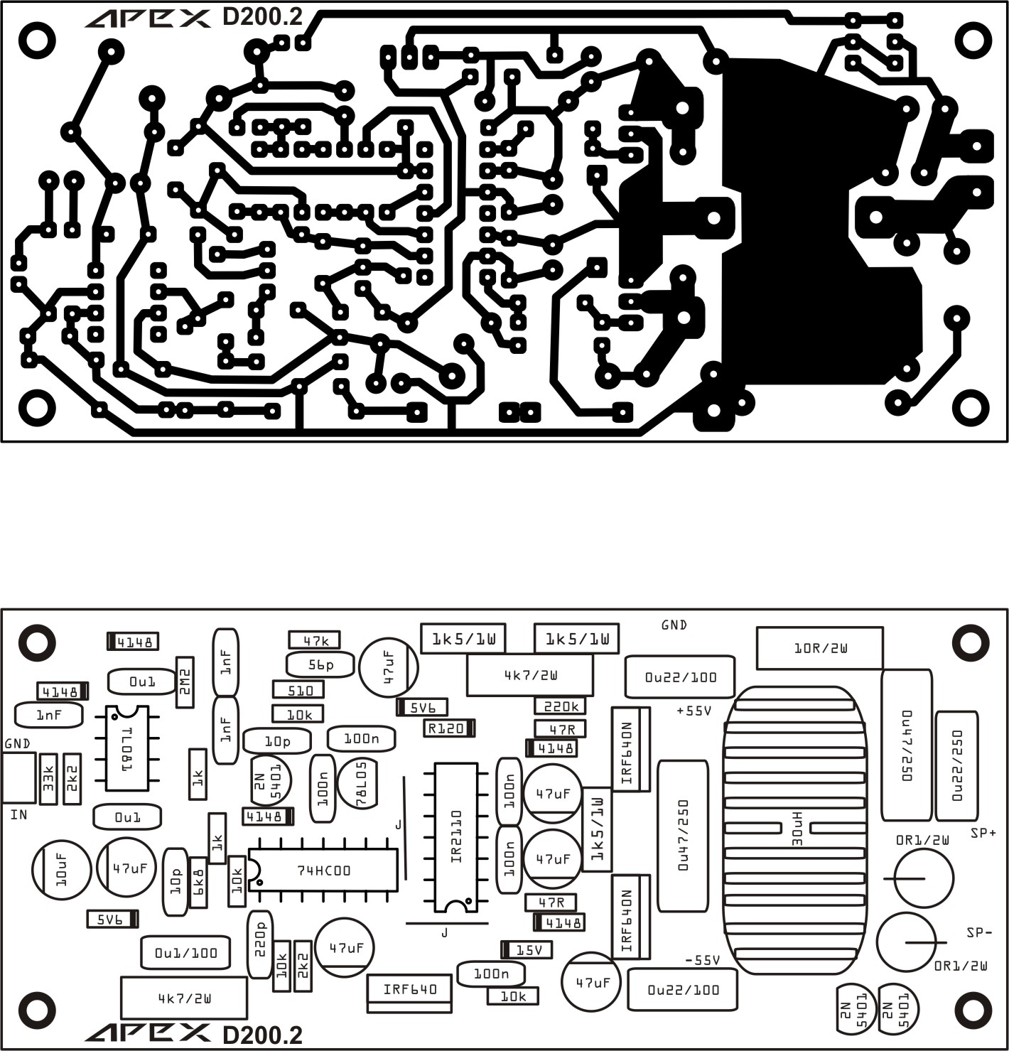

        ایشون سه ورژن پی سی بی برای این امپ ارائه دادن D200 ,D200.1 ,D200.2
        اضافه شده در تاریخ :
        ورژن 2 D200

            اینم جدیدترین دیزاین برای apex d200-2 هست انشااله میرم تو کار ساخت همین

                سلام pcb را برای ای سی cd4011 تغییر دادم همینطور چینش قطعات را
                اینم فایل pcb برای چاپ کردن
                اینم لیست قطعات بجز هسته ( ببخشید که خطم خیلی بده )
                دیدگاه
