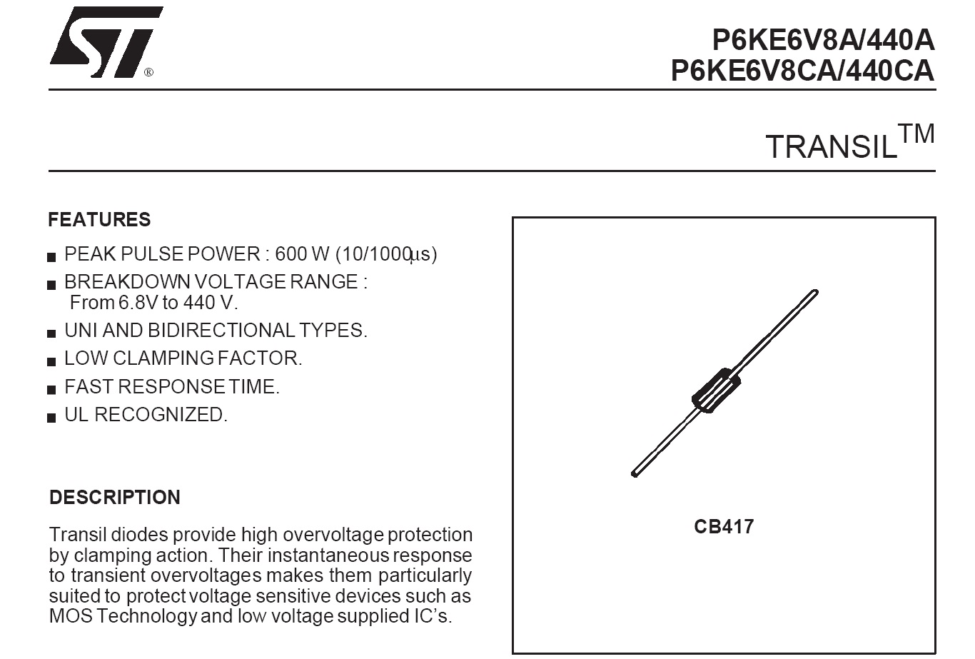

        حالا به عقل ناقص من رسید که از transil ها استفاده کنم
        به نظرتون میشه مثل این
        فقط چیزی که من نمی دونم اینه این ترانسیل به اون ولتاژ بالا رسید قطع می کنه یا به اندازه ولتاژ مجاز عبور میده و اینکه میشه از اینها دائما استفاده کرد

            چرا من اون داستان ترانسل رو گفتم به این خاطر بود
            ببین ما یه باطری 2 ولت داریم
            که توی این حالت حا شارژ میشه
            1- شارژ Float 53.5 ولت
            2- شارژ Boost 56 ولت
            3-شارژ initial 20-65 ولت
            حالا به ذهنم من رسید یه جوری این ولتاژ های نا همگون رو به یه ولتاژ معلوم تبدیل کینم
            حالا من هرچی دنبال کانورتوری که توی همه این ولتاژ ها کار کنه گشتم من پیدا نکردم
            به ذهنم رسید از این ترانسیل ها استفاده کنیم که اگر این ترانسیل ولتاژ بیشتر از 15 تا 400 مثل این که بهش برسه فقط این 15 ولت ازش عبور میکنه
            ولی یه حالت دیگه اینکه ممکنه قطع کنه من این رو دقیقا نمی دونم

              من که از بحث خسته نمیشم. ترانسیل رو ممکنه بشه جای زنر استفاده کرد اما چرا؟ زنر با هر توانی توی بازار هست.
              درکل مشکل خاصی نداره و می تونی با مقاومت و زنر ولتاژ بالا رو به ولتاژ کمتر تبدیل کنی. حتی می تونی خود 5 ولت کنی. کافیه مصرف مدارت و رنج ولتاژتو بگی.

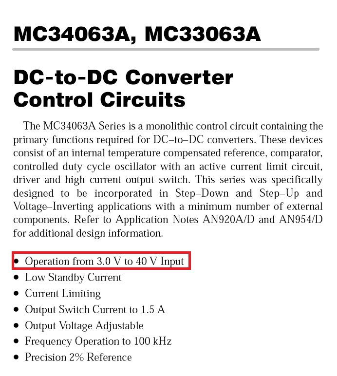

                                فقط یه چیزی که توی ذهن من خیلی سو سو میزنه اینه که توی دیتاشیت این mc34063 ولتاژ ورودی رو نهایاتا تا 40 نوشته
                                با این چی کار کنیم دیگه میدونید ما معمولا از 48 کار داریم تا 56
                                این مشکلی ایجاد نمیکنه مخصوصا اینکه دائما این ولتاژ روش هست یعنی در 99% مواقع
