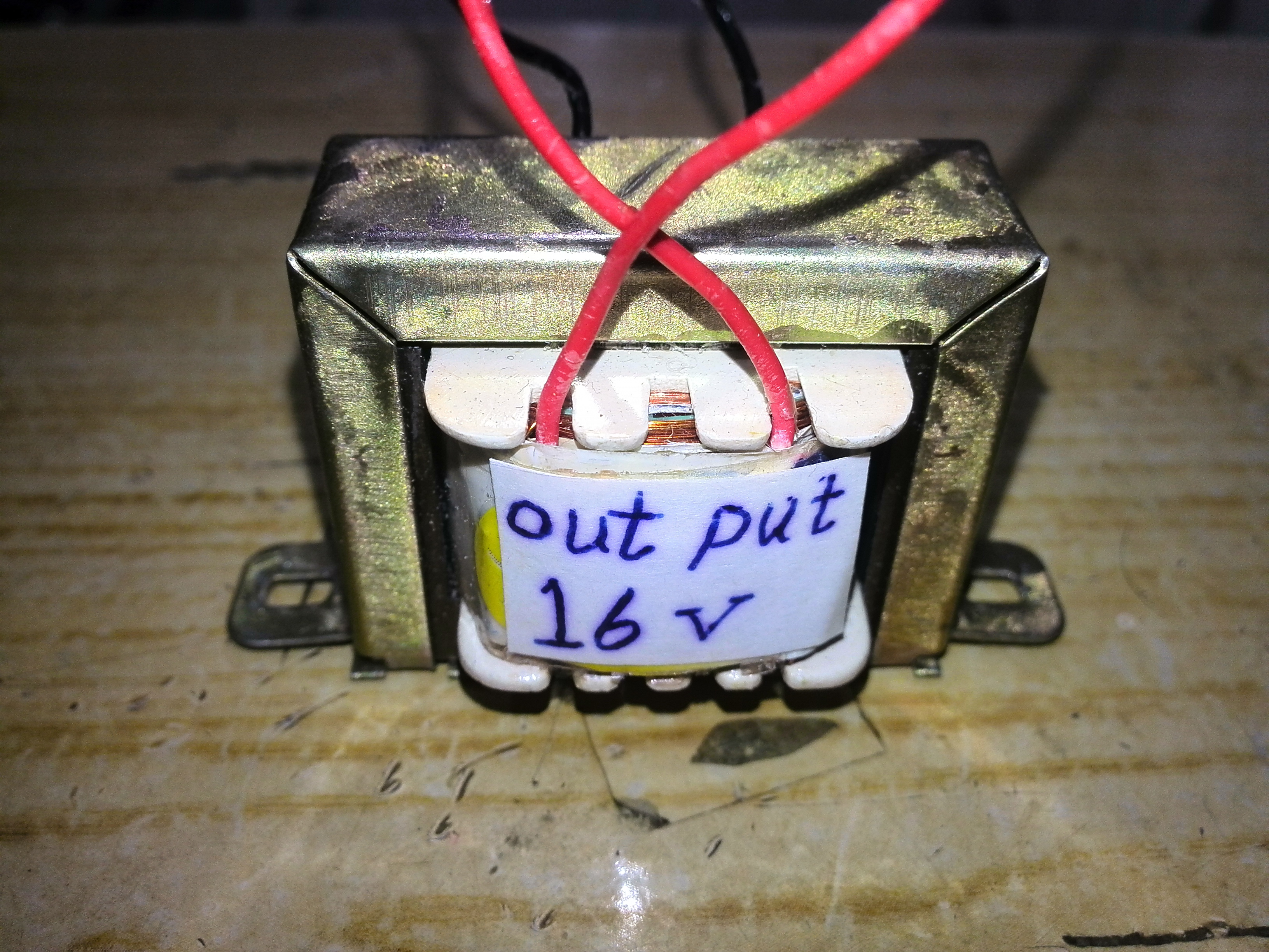

    یدونه ترانس دارم که روش نوشته 16 ولت میخوام اینو تست کنم ، نمیدونم با برق 220 ولت کار میکنه یا برق دیگه ی و اینکه مراحل تستش دقیقا چطوریه؟ 4 تا کابل داره 2 تا سیاه 2 تا قرمز ، ورودی کدوم خروجی کدومه؟ و اینکه آیا از این ترانس میتونم بعنوان ترانس آیفون صوتی استفاده کنم ، ترانس آیفون صوتی سوخته میخوام اینو جایگزینش کنم فقط اندازشون یکی نیست و ترانس آیفون صوتی فکر میکنم 12 ولت باشه

    فکر کنم اون دوتا سیم مشکی خروجی باشه. با احتیاط
    با بیزر مولتی متر دوتا قرمز و دوتا مشکی رو تست
    کن. و دوتا قرمز رو به ولتمتر وصل کن و با احتیاط
    سپس دوتا مشکی رو به برق بزن فقط با احتیاط
    کامل. چون اگه ورودی 220 نباشه ممکنه 220ولت
    رو بیشتر کنه! برای همین میگم احتیاط کامل
    دلیل: ادغام دو پست برای جلوگیری از اسپم
    اگه میخوای با چیز دیگه جایگزین کنی باید علاوه بر
    ولتاژ آمپر هم یکی باشه. یا حداقل بیشتر باشه که از
    قطر سیم پیچ ثانویه میشه با هم مقایسه کرد

        اگه سیم ها رو جابجا بزنی بجای اینکه 220 رو
        تبدیل به 16 کنه 220 رو تبدیل 3000 ولت
        میکنه. و این ولتاژ قطعا خطرناکه.
        ولتمتر باید روی حالت AC باشه قبل از اینکه
        برق رو وصل کنی ولتمتر رو وصل کن به خروجی
        چشمت به ولتمتر باشه. احتمال زیاد همون قرمز
        ها خروجی باشه.
        برای جایگزینی با ترانس 12 ولت باید جریاندهی
        بیشتر یا برابر باشه.

          درود
          اگه اهم‌متر دارید 2سری که اهم بیشتری داره ،سیم‌پیچ اولیه میباشد ..
          اگر ندارید ،یه لامپ 100 وات معمولی رو میتوانید با سیم‌پیچ سری بکنید ، اگر لامپ روشن نشد میتوانید به 220 وصل بکنید ، اگر ثانویه را در این حالت اتصال کوتاه بکنید لامپ روشن میشود ....

                  درود،
                  معمولا دو سیم قرمز ورودی هستن، برای اطمینان مولتی متر رو در حالت 2 کیلو اهم قرار دهید و به سیم ها متصل کنید، سمتی که زیر 50 اهم نشان داد، خروجی یا ثانویه است و سمتی که بالای 100 اهم نشان دهد ورودی یا اولیه است.
                  تمامی ترانس های آهنی اولیه 220 ولت دارند مگر اینکه از نوع ژاپنی-110 ولت باشد یا اینکه اصلا ترانس نباشد و چوک صوتی و موارد مشابه باشد!!
                  ضمنا بدلیل جریان دهی پایین این ترانس مناسب تغذیه آیفون نیست، مخصوصا که نمیتواند تغذیه درب باز کن را تامین کند!

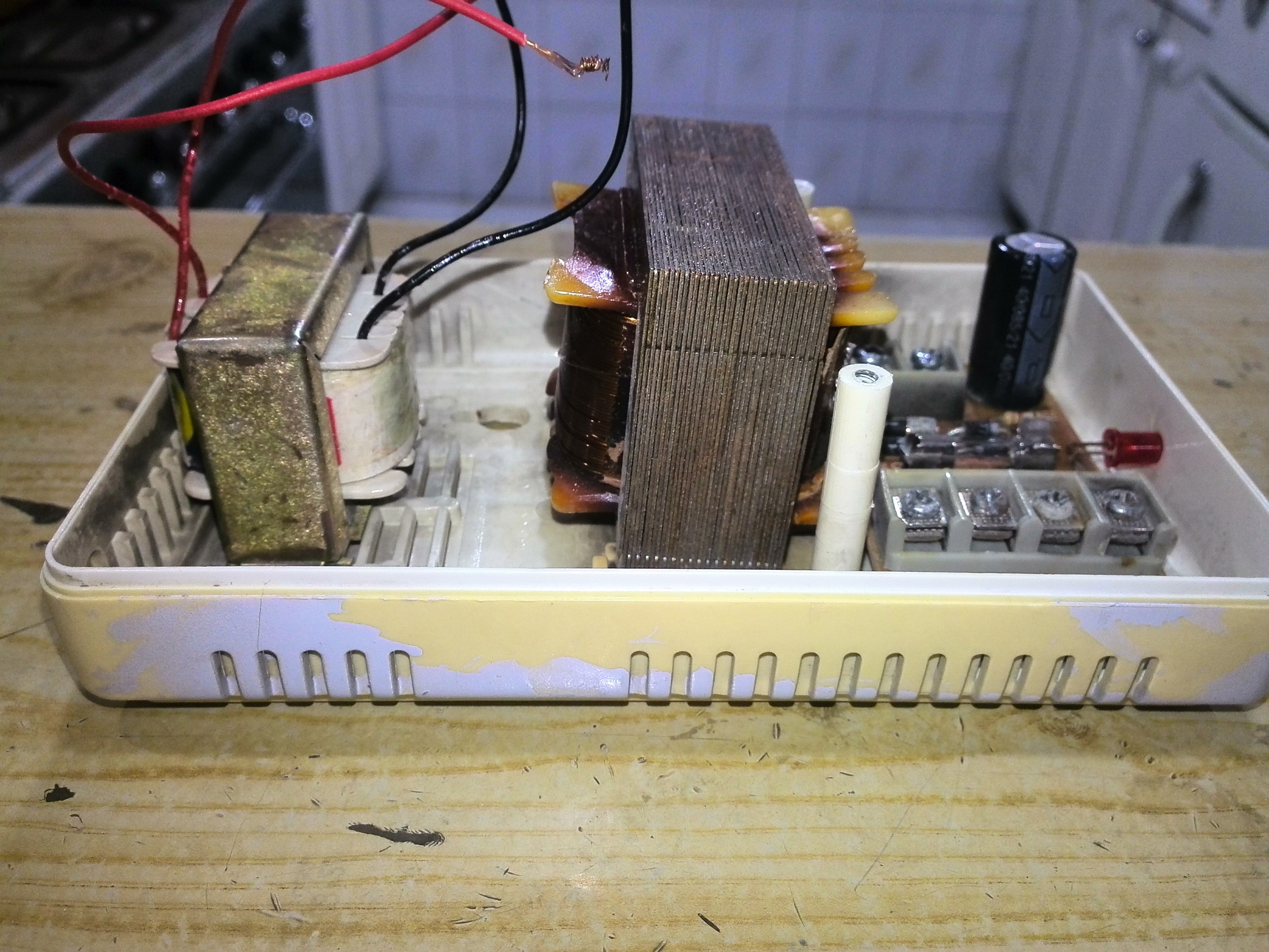

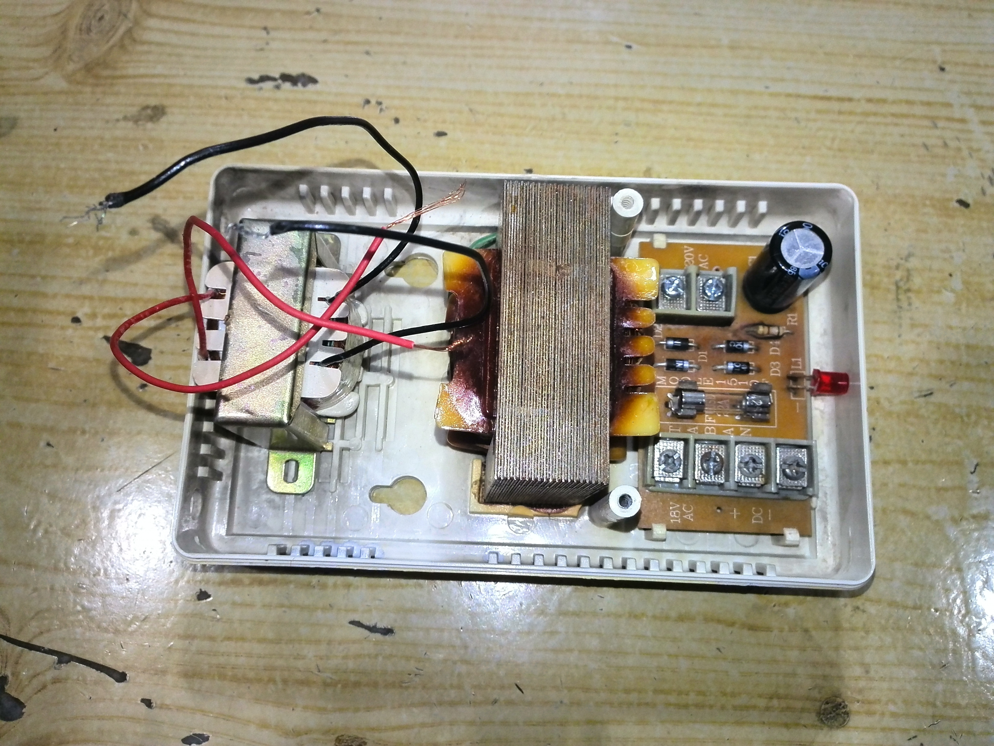

                    با درود تو این مولتی متر چطور باید روی حالت 2 کیلو اهم بزارم الان با آداپتور 12 ولت مودم adsl در بازکن بدون مشکل عمل میکنه فکر نکنم این ترانس ضعیفتر از اون باشه

                        الان که عکس ها رو دیدم ، مولتی مترتون اتو رنجه ولی میشه با فشار
                        دکمه RANGE میشه در رنج ۴ کیلو اهم قرار داد.
                        با توجه به اندازه ترانس مورد نظر، به نظر میرسه حداکثر جریان دهی
                        ۳۰۰ میلی آمپر داره، در حالی که آداپتور مودم حداقل ۸۰۰ میلی آمپر هست.
