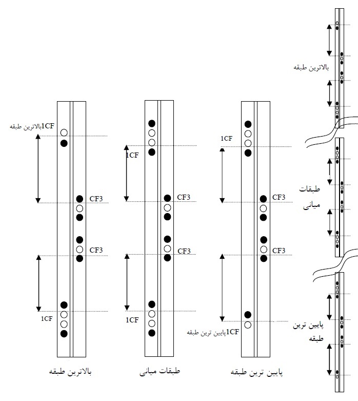

    نوشته اصلی توسط Eng.M.E.A
    polester یکم بیشتر در مورد اینکه خروجی این سنسور ها چیه؟ چه ولتاژی نیاز دارن و ولتاژ خروجی شون چیه. و اینکه پالس میفرستن یا خروجی آنالوگ دارن لطفا بیشتر توضیح بدید. خوب علت اینکه دو تا میزارن رو تو یه جا خوندم به خاطر اینه که رفتن به بالا یا پایین قابل تمایز باشه . فکر کنم 4 تا آهنربا واسه ی دور انداز بود 3 تا هک واسه ی استوپ. اما نحوه ی تشخیص و علت 4 تا و 3 تا بودنش رو متوجه نشدم .
    دوست من توی همون لینک که دادم در خصوص این سنسورها کاملا بحث شده
    میتونید توضیحات کاملی رو در این تاپیک بخونید مخصوصا توضیحات دوست خوبم اقای پاشایی رو
    این سنسور ها فقط یه پلاتین هستن که با قرار گرفتن در یک میدان مغناطیسی تغییر حالت میدن
    اما در مورد اهنربا ها
    همونطوری که دوست خوبم شاهین جان هم گفتن این سه یا چهارتا بودن برای اینه که در هر دو جهت بالا یا پایین بشه لول رو دقیق تنظیم کرد
    برای فهم دقیقتر باید بگم برای اینکه اگر یکی باشه و شما اونهارو در جهت بالا به پایین تنظیم کنید وقتی کابین در خلاف جهت حرکت میکنه کابین پنج شش سانت بالاتر از طبقه توقف خواهد کرد
    تصویر زیر مبتونه خیلی برای درک این موضوع کمک کنه 1CF همان سنسور لول طبقات و CF3 همان سنسور دور انداز موتور هست
    به همین سادگی :nice:
    تجربه معلم خشنی هست اول امتحان میگیره بعد درس میده !!!
        من این شکل رو قبلا دیدم اما چیز خاصی ازش متوجه نشدم.
        خوب با توضیحاتی که توی تصویر زیر دادم دیگه شک ندارم همه چی رو متتوجه خواهید شد
        به دلیل برخی مشکلات بوجود اماده دیگه امکان ادامه فعالت در این انجمن مقدور نیست.
        دیدگاه
          #49
          پاسخ : ساخت تابلو فرمان آسانسور
          دستت درد نکنه مهندس. تا حدود زیادی افتاد!!! اما تنظیم دقیق مکان استوپ چطور انجام میشه تو این روش؟ شاید منظورم رو درست منتقل نکردم. تو دستور العمل نصب این اهنربا ها فاصله ی دقیق واسه ی نصب نمیگن و حدودی میگن . پس باید به صورت نرم افزاری کالیبره بشه مکان توقف. البته فکر کنم . در مورد این قسمت اگه ممکنه یکم توضیح بدید.
            خوب پس برای چی از اهنربا استفاده میشه؟؟؟؟
            با جابجا کردن اهنرباها دقیقا میشه محل توقف رو تنظیم کرد !!!
            البته جای توقف کابین نسبت به سرعت موتور و سبک یا سنگین بودن کابین (وزن نفرات داخل کابین) و البته تنظیم فنرهای سیم بکسل میتونه یکی دو سانت نوسان داشته باشه
