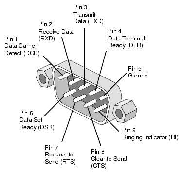

        پورت کام (سریال) شما 9 تا پین داره .
        حالا پین شماره 2 و پین شماره 3 رو به هم متصل کن .
        اگر کدویژن داری محیط ترمینال رو باز کن بزار روی حالت نمایش هگز
        حالا یه ادیت باکس هست که کنارس زده send توی اون یه عددی بزن
        و دکمه send رو بزن همون عدد باید در محبط ترمینال نمایش داده بشه .
        به عبارت دیگه هر چی بفرستی باید همون رو دریافت کنی .

            درسته .حالا همین رو تا بعد از max232 هم انجام بدید .
            یعنی rx , tx (تی تی ال مگس 232) رو به هم وصل کن و دوباره همین تسط
            رو دوباره انجام بده

                          سلام.
                          11 و 12 از MAX رو باید به هم وصل کنی.
                          پین شماره 2 از پورت کام به 14 از MAX وصل میشه.
                          پین شماره 3 از پورت کام به 13 از MAX وصل میشه.
