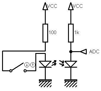

          این عکس رو ببین
          منظورم از مادون قرمز اینه که فرستنده نور رو بفرستد یا نفرستد
          عدد ADC رو طبق مراحلی که گفتم انجام بده و مقادیر رو یاد داشت کن
          از اون گیرنده 3 پایه هم استفاده نکن . از گیرنده های 2 پایه استفاده کن .(مطابق عکس)

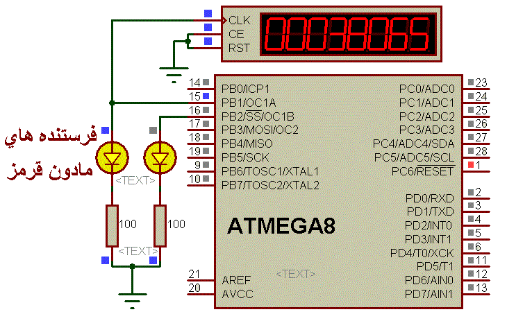

              والا من که تا تست نکردم خیالم راحت نشد ...
              دقیقا 38065 هرتز تولید میکنه ...
              این هم سندش

                  آهان
                  نه هنوز برنامه رو ننوشتیم
                  ولی قدم اول اینه که اون جدولی که گفتم رو بدست بیاریم
                  اگر دیدید که مقادیر جدولتون خیلی زیاده باید مقدار مقاومتتون رو زیاد کنید و بلعکس .
                  باید اینقدر کم و زیادش کنید تا بهترین حالتش رو بدست بیارین ...
