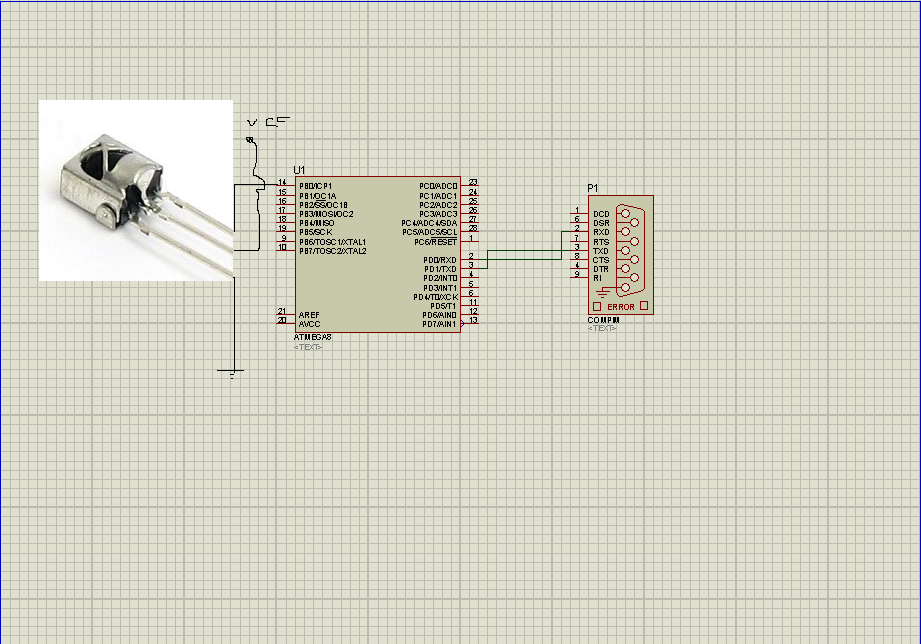

    من می خوام اطلاعاتی که از ریموت کنترل تلویزیون بیرون میاد رو بفرستم در کامپیوتر اینترنت رو گشتم ولی چیز خاصی پیدا نکردم
    کسی می دونه

    اگر با بسکام کار میکنید NEC خیلی مناسبه کنترلش هم فراوونه
    http://www.mcselec.com/index.php?option=com_content&task=view&id= 223&Itemid=57
    کد:
    Do 'Main cycle
    Cls 'Clean LCD
    Lcd Address ; " " ; Command                 'Lcd ADDRESS and COMMAND
    If Command = 8 Then Portc.2 = 1               'If pressed key "P+" - to include LED
    If Command = 240 Then Portc.2 = 0              'If pressed key "P-" - to switch off LED
    Waitms 10                          'Delay 10 ěń
    Loop
    End 'End of main cycle
    هر دکمه کد مخصوص به خودش رو داره که راحت میتونید دستورات شرطی استفاده کنید
    اینجا از LCD برای نمایش استفاده کرده شما از دستور print استفاده کن که خروجی رو سریال باشه

      این چیه ؟
      من با سی کار می کنم
      من می خوام دیتا رو بگیرم بفرستم در پورت سریال همونه
