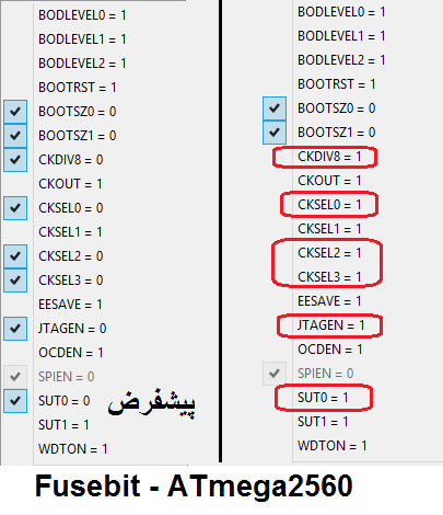

                یک سوال کوچیک درباره فیوز بیت 2560 داشتم میخوام کریستال 16M بزارم این تنظیم فیوز بیت ها درسته ؟
                SKCEL
                0 1
                1 1
                2 1
                3 0
                SUT
                0 ----> 0
                1 ----> 1
                ckdiv8
                و فیوز بیت های SKOUT , CKDIV8 چیکار میکنن ؟

                  #23
                  پاسخ : مشکل با میکرو های smd
                  نوشته اصلی توسط mehrdadttt
                  SKCEL
                  0 1
                  1 1
                  2 1
                  3 0
                  SUT
                  0 ----> 0
                  1 ----> 1
                  ckdiv8
                  توی پروتیوس گیر میده .
                  این کارها رو انجام بدهید ... ولی خیلی دقت کنید که کریستال حتما بهش متصل باشه ... و گرنه میکروی شما توی حالت کما میره !!!
                  و برای پروتئوس هم این کارها رو بکنید
                  البته این برای میکروی مگا 16 است و دقیقا همین کارها رو برای میکروی مگا 2560 انجام دهید
                  این هم یک لینک خیلی خوب برای کسایی که میخوان فیوزبیتها رو خوب یاد بگیرند ...
                  http://www.eca.ir/forum2/index.php?topic=95281.0
                  موفق باشید

                    ولی من هم همین طور که شما نویشتین CKSEL هارو 1111 دادم و دفعه بعد دیگه نرم افزار میکرو رو نشناخت . اومدم با یک میکروی دیگه فرکانس یک مگ بهش دادم پروگرام کرد .
                    فیوز بیت های 2560 حالت های زیادی داره که حتی بعضیاشون با SUT انتخاب میشن .
                    میشه شما هم یک بار دیتاشیت رو یک نگاه بندازین و بگین کدوم حالتش بهتره . ممنون

                      #25
                      پروگرامر STK200/300 همینه دیگه ... با این جور مشکلات هم مواجه هستید ...
                      شاید به خاطر این بوده که اون تنظیمات بود که تغییر دادید ... اون رو به حالت اولش برگردونید ...
                      ببین برای کریستال گذاشتن سه تا تنظیم برای SUT داره
                      اول اینکه ببینید موقع روشن شدن چه قدر میخواهید تاخیر داشته باشید تا میکرو شروع به کار بکنه ...
                      اولین حالت که SUT1-0=01 است بدون تاخیر و
                      دومین حالت که SUT1-0=10 است با تاخیر 4.1 میلی ثانیه و
                      سومین حالت که SUT1-0=11 است با تاخیر 65 میلی ثانیه است
                      اون فایل PDF که آقای عباس صرامی زحمت کشیدند رو مطالعه کنید خیلی خوب توضیح دادند ...
