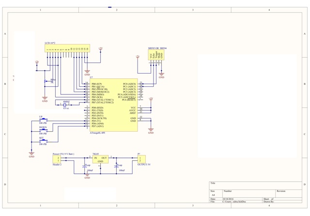

    با سلام خدمت اساتید گل ،
    من یک برنامه یا آموزشی میخوام در رابطه با راه اندازی ماژول التراسونیک با بسکام اگه میشه کمک کنید
    اگه میشه لینکی فیلمی چیزی بدید با تشکر

    $regfile = "m8def.dat"
    $crystal = 4000000
    $baud = 9600
    Config Timer1 = Timer , Prescale =8
    On Timer1 Ali
    Enable Interrupts
    Enable Timer1
    Stop Timer1
    Dim D As Word
    Dim E As Single
    Config Single = Scientific , Digits = 1
    Config Pinc.0 = Output
    Config Pinc.1 = Input
    Config Portd.5 = Input
    Config Portd.6 = Input
    Config Portd.7 = Input
    Config Lcd = 16 * 2
    Config Lcdpin = Pin , Db7 = Portb.0 , Db6 = Portb.1 , Db5 = Portb.2 , Db4 = Portb.3 , Rs = Portb.5 , E = Portb.4
    Cursor Off
    Reset Portc.0
    Reset Portc.2
    D = 0
    Locate 1 , 3
    Lcd "Welcome"
    Waitms 200
    Cls
    Locate 1 , 1
    Lcd "Fasele="
    Main:
    Do
    Start Timer1
    Loop
    End
    Ali:
    Stop Timer1
    Pulseout Portc , 0 , 20
    Pulsein D , Pinc , 1 , 1
    D = D * 4
    E = D / 5
    Locate 1 , 9
    Lcd E ; "cm "
    Return
    اینم شماتیکش
    البته من این پروژه رو به صورت فاصله سنج بیسیم که اطلاعات رو به کامپیوتر میفرسته به همراه یه نرم افزار برای شرکتی انجام دادم برنامه ای که بالا برات گذاشتم فاصله رو روی ال سی دی نشون میده

      ببخشید اینو میگم ولی میشه تو یه سایت پ کنین عکسو
      مثلا www.uplod.ir
      بازم ببخشید
      با تشکر از کمکتون

        http://s5.picofile.com/file/8156345468/ultra_01.jpg
