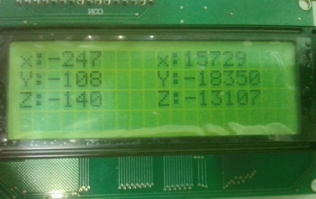

    یه عدد signed int دارم که حین برنامه باید در 0.85 ضرب بشه.
    قبلا تو زبان c خونده بودیم که در این حالت حاصل ضرب یه عدد اعشاریه و وقتی تو int ریخته میشه اعشارش از بین میره .
    الان من با sprintf و d% این عدد رو نمایش میدم. ولی عبارتی که روی صفحه نوشته میشه غلطه و حتی از عدد قبل از ضرب شدن بزرگتره .
    دوستان کسی میدونه مشکل کجاست ؟

    اعداد سمت چپ قبل از ضرب کردن هستند .
    اعداد سمت راست بعد از ضرب و نمایش با sprintf %d ِ

        این هم کد :
        [code=c]
        signed int X_axis = 0;
        unsigned char str[20];
        sprintf(str,"x:%d ",X_axis );
        lcd_gotoxy(0,0);
        lcd_puts(str);
        X_axis= X_axis*.85;
        lcd_gotoxy(0,10);
        lcd_puts(str);
        [/code]

          یه متغیر دیگه تعریف کردم .نتیجه ضرب رو ریختم توش.
          بعد نمایش دادم. درست شد. :eek:
          کسی میدونه چرا ؟
