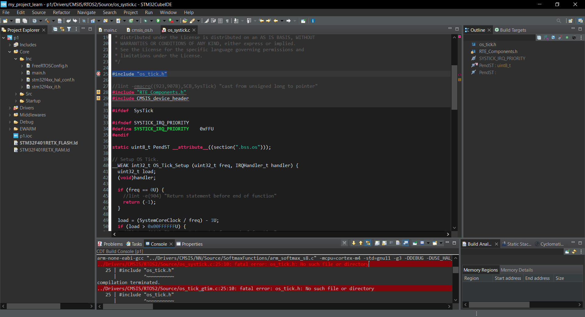

    مشکل با Cubeide
    سلام وقت بخیر دوستان
    یه برنامه نوشتم ولی کامپایلر ارور میده

    ارور ها یکیش اینه
    ../Drivers/CMSIS/RTOS2/Source/os_systick.c:25:10: fatal error: os_tick.h: No such file or directory
    include "os_tick.h"
    ممنون میشم کمک کنید

    لطفا کمک کنید
    هزینه هم بخواین تقدیم می کنم ده روزه نمی تونم اینو کامپایل کنم

      درود بر شما،
      به نظر میرسه داخل برنامه شما از RTOS استفاده شده ولی کتابخانه هاش ناقص دانلود شده ( یا اصلا دانلود نشده ) و باید خودتون دانلود و اضافه کنید.
      به وضوح مشخصه که کامپایلر فایل هدر os_tick.h رو نمیتونه پیدا کنه.
