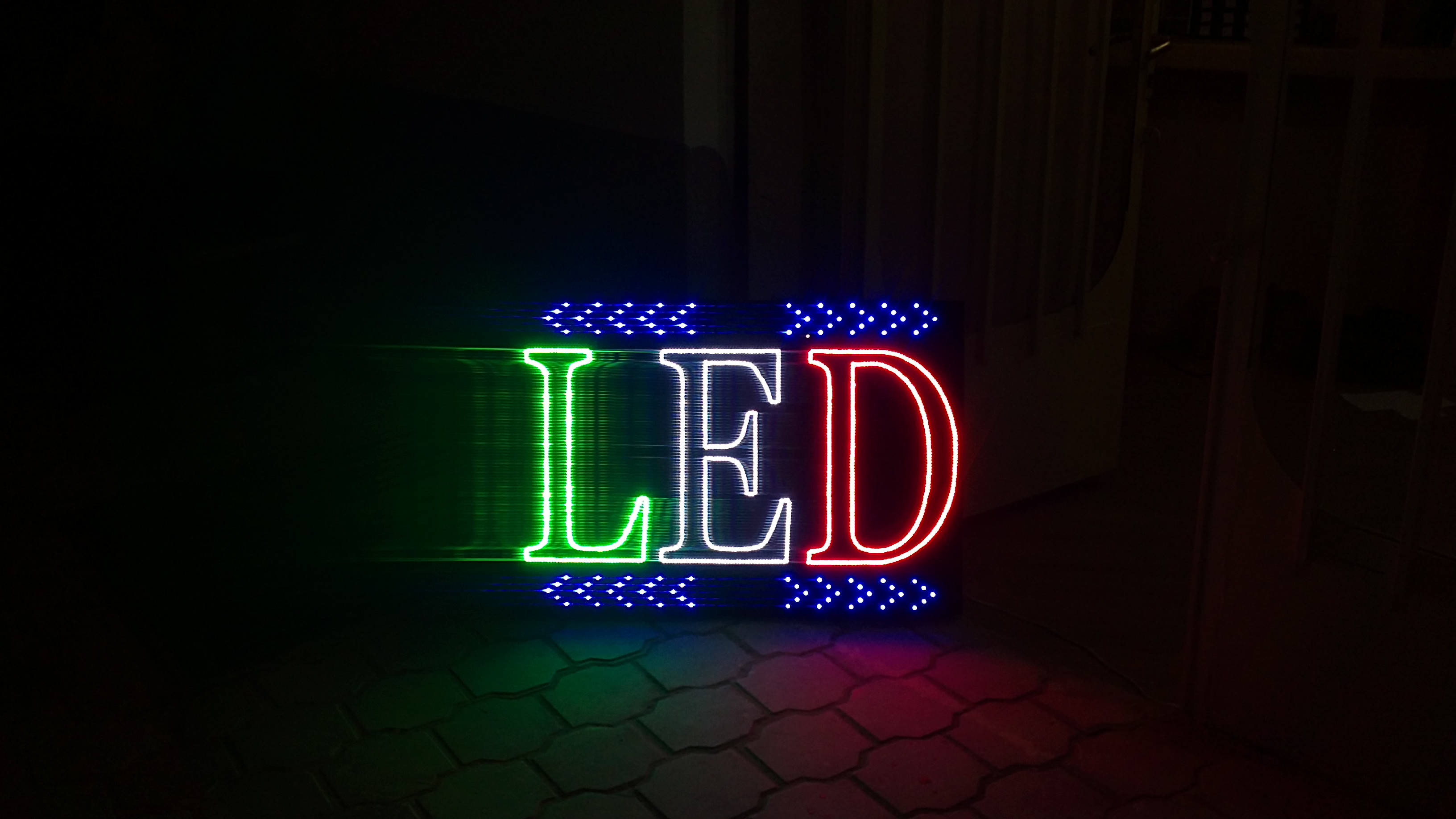

                              ولی این بار با دست پر اومدم
                              تابلوهای جدیدی که ساختم
                              این تابلو رو برای خودم ساختم
                              http://s1.picofile.com/file/7447807846/20000419021.mp4.html
                              این هم عکس تابلو

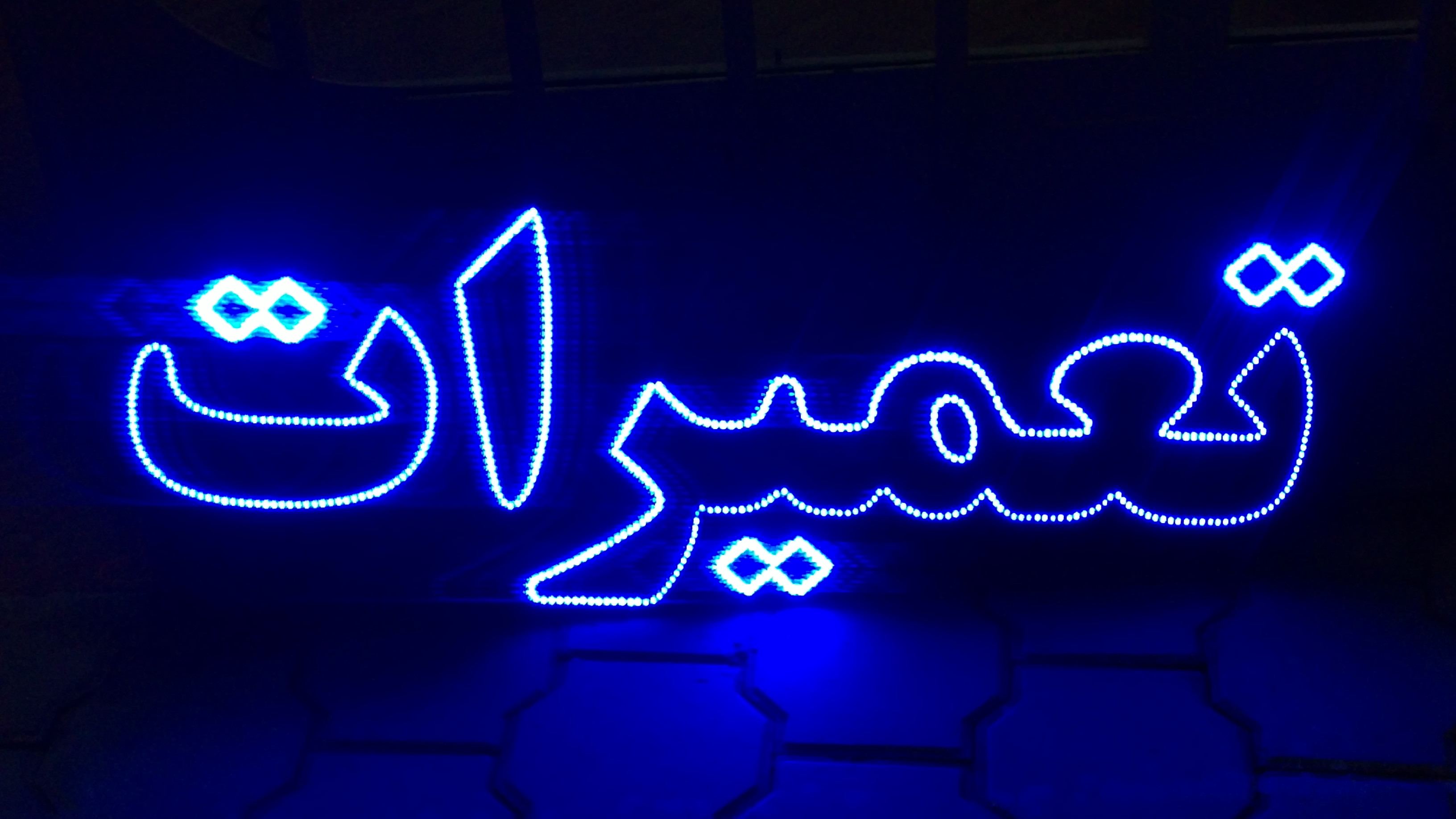

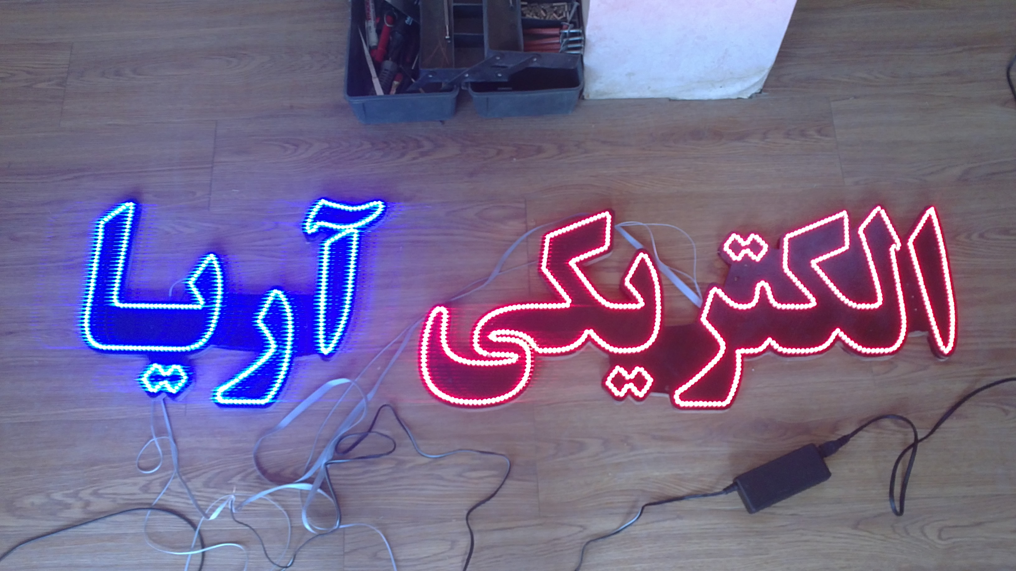

                              این هم یه تابلو دیگه برای یکی از همشهریام ساختم اما چشمک زنه که خیلی هم خشگل شد
                              عکس آخری هم تعمیرات موبایل هست که نقاط تعمیرات رو پررنگ تر زدم تا خشگل بشه نظرتون چیه در مورد نقاط پر رنگ
                              نورپردازان باران نور شهرستان آران وبیدگل
