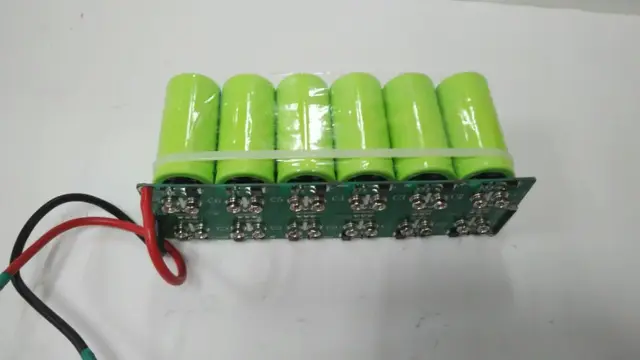

    سلام دوستان و اساتید گرامی چند روز پیش یکی از دوستان به من استفاده از سوپر خازنها را پیشنهاد کرد در مورد این خازنها شنیده بودم که مثلا در دوچرخه الکتریکی و یا ماشینهای برقی استفاده شده اند ولی اطلاع دقیقی در این باره ندارم..... سوالم از دوستان این است که این خازنها ماهیتی همچون باتری دارند و یا خازن؟ مثلا در برابر اضافه شارژ مثل باتری حساس هستند و یا خیر... برای شارژشان مثل باتری باید ولتاژ بیشتری اعمال شودو یا خیر مثل خازن نباید از ولتاژ آستانه تحمل بیشتر به آن اعمال کرد و هر ولتاژی میتوان آنها را شارژ و دشارژ کرد.... مدت زمان نگهداری انرژی در آنها مثل باتری ها زمان بالایی است یا خیر؟ سنجش میزان ظرفیت در این سوپر خازن ها بر اساس فارادی محاصبه میشود و یا آمپر ساعت.... افت ولتاژ دشارژ این سری خازنها مثل باتری است ....؟؟؟؟ برای مثال یک ساعت دیواری را می خواهم با این خازنها و یک پنل کوچک خورشیدی راه اندازی کنم.... آیا امکانپذیر است یا خیر؟ چه شماره و یا ظرفیتی پیشنهاد میشود؟مثلا یک پنل 5 ولت را روی ولتاژ 1.5 ولت تثبیت کنم و برای مصرف ساعت و شارژ خازن بهره بگیرم و در شب و روز ابری خازن برق ساعت را تامیین کند؟

      چطوری آقای سینا. کم پیدایی چه خبر؟ اون اینترتور سینوسی چطوره؟
      ابر خازن ها انرژی الکتریکی رو به صورت الکترواستاتیک ذخیره میکنن ولی باطری ها به صورت شیمیایی ، که هر کدوم خاصیت و رفتار خودشونو دارن،
      • عمرشون بیشتر از باطری هست
      • جریان لحظه ای بالاتری نسبت به باطری ها دارن
      • تخلیه شدن تا انتها مشکلی براشون پیش نمیاره
      • محدودیت ولتاژ مجاز دارن که معمولا بین 2.5 تا 2.7 ولت برای هر خازنه
      • به علت ماهیت ساختشون نشتی بالایی دارن یعنی به عنوان باطری خیلی مناسب نیستن
      • تحمل حرارتی بالاتر از باطری دارن
      • با اضافه شارژ شدن مشکلی ندارن
      • واحد ظرفیتش هم همون فاراد هست
      موارد مصرف شون هم بیشتر خازنی هست تا ذخیره انرژی، غیر از اینچیزایی که شما گفتی من توی PLC های زیمنس دیدم که به عنوان UPS ولتاژ پایین ازشون استفاده میکنن البته زیر 2 دقیقه طراحی شده بودن. ولی بیشتر به درد ذخیره یه انرژی بالا در زمان کم و مصرف به تدریج در زمان بیشتر ولی نه خیلی زیاد میخورن که برای ماشین های الکتریکی و دوچرخه های برقی که نیروی ترمز یا سرپایینی رو باز جذب میکنن میخوره.

            سلام دوست عزیز و آورین خان گل گلاب....
            ممنون برای پاسخ های خوبتون...
            درحقیقت همان خازن هستند و به عنوان باتری کاربرد آنچنانی نخواهند داشت
            فرقشون با خازنهای معمولی ظرفیتشونه...
            این که میفرمایید نشتی داره که خیلی بده و فکر نکنم بتونه برق را بیشتر از 5 تا 10 دقیقه در خودش نگه داره...
            ما برای استفاده به عنوان باتری باید حداقل 10 روزی بتوانیم برق را داخل آنها حفظ کنیم...یا حد اقل 12 ساعت...
            بدون هیچ نشتی و تخلیه باری...

                در مورد ساعت دیواری باید عرض کنم که (تا جایی که یادم است) هر ثانیه به مدت 32 میلی ثانیه
                پیک مصرف موتور ساعت به 6 میلی آمپر میرسد و بعد افت پیدا میکند .... که اگر در ثانیه یک نواخت
                حساب کنیم... مصرف همان میکرو آمپر ساعت که دوستمون فرمودند (حدود 190 میکرو آمپر ساعت).....
                خوب فاراد مساوی است با کولن تقسیم بر ولت که اگر بخواهیم کولن را محاصبه کنیم
                فاراد ضرب در ولتاژ میشود کولن :
                F=C/V پس C=F*V
                خوب کولن هم برابر یک آمپر بر ثانیه است.... پس 3600 کولن میشود یک آمپر ساعت
                خوب ما اگر مثلا یک خازن 10 فاراد 2.7 ولت داشته باشیم میشود 27 کولن که معادل
                27000 میلی آمپر بر ثانیه است که میشود 3600 ثانیه / 27000 میلی امپر بر ثانیه
                که نتیجه میگیریم 7.5 میلی آمپر ساعت از یک خازن 10 فاراد میتوان داشت...
                خوب برای ساعت دیواری چیزی فکر کنم هر 5 ساعت یک میلی آمپر ساعت نیاز است
                پس برای 15 ساعت 3 میلی آمپر ساعت که 10 فاراد برای دو شب کفایت میکند...
                خوب ما حدود 30 تا 50 فاراد در نظر بگیریم برای روزهای ابری....
                اما یک LED سفید 20 میلی آمپر برای شب تا صبح که حدود 15(10 تا 13)ساعت است را اگر با
                خارن بخواهیم روشن نگه داریم به 300 میلی آمپر ساعت برای 15 ساعت نمیاز داریم که
                به خازنی حدود 400 فاراد نیاز داریم .... برای یک LED بیست میلی آمپر ساعت....
                خازن هم با اضافه شارژ تا جایی که من یادم است مشکل ندارد و بعد از پر شدن سر ریز میکند...
                یا به عبارت دیگر وقتی خازن به برق DC وصل میشود و بعد از پر شدن همانند عایق عمل می کند...
                و با باتری شیمیایی فرق دارد که صفحه تخریب میشود.... در غیر این صورت باید خازنها به سرعت
                در مدارهای الکترونیکی از بین بروند......
                اما میماند زمان نگهداری برق داخل ابر خازنها که در دیتا شیتشان هیچی ننوشته اند ولی مقاله ای خواندم که
                یک شرکت سازنده پاور بانک تصمیم به ساخت یک پاور بانک با ابر خارن ها دارد که با این مطلب فکر کنم آروین عزیز
                نشتی این خازنها کم باشد.... شما تست کردید؟؟؟
                این هم نمونه های از مدلهای چینی.....:
                Smarter Shopping, Better Living! Aliexpress.com
                ----------------------------اضافه شد--------------------------------------------
                پیداش کردم:
                به جریان نشتی (leakage current) معروف است و با LC نمایش میدهند
                LC میزان نشتی خازن را در 72 ساعت بیان میکند که مثلا در 72 ساعت 1.2 میلی آمپر
                نشتی خواهد داشت....
                در این صورت نشتی خیلی کم خواهد بود... نظر دوستان چیست؟؟؟؟
                این هم توضیحات یک فروشنده داخلی که میزان نشتی را در 72 ساعت 1.08 میلی آمپر بیان کرده...
                خرید اینترنتی خازن 500 فاراد 2.7 ولت به صورت خرده و عمده و قیمت انواع خازن ثابت در فروشگاه آنلاین الکترونیک و رباتیک روبوایکیو
                جدیدترین ویرایش توسط sina1359; ۲۲:۵۳ ۱۳۹۸/۰۳/۱۶.

                  جریان مهمه ولی مشکل اینه که ولتاژ چقدر افت پیدا میکنه توی 72 ساعت؟!
                  چند تا نمودار دیدم الان حدود 20% از ولتاژ شارژ رو از دست میده. یعنی 2.7 ولت میشه 2.16 ولت ، بنظر بد نمیاد، چرا یکی نمیخری و عملی روش تست کنی؟

                    سلام....
                    فکر خوبیه باید یکی بخرم و تست کنم ....
                    فقط نمیدونم چرا قیمتش تو ایران گرونه و فاصله زیادی با خازنهای معمولی داره
                    مثلا 500 فارادش 100 تا 300 تومان (برندهای مختلف) قیمت داره.....
                    یک مشکل دیگه نمودار د شارژ خازن هست که باید دیده باشی و با باتری خیلی فرق داره...
                    باتری در عمل دشارژ شدن
                    کاهش ولتاژش خیلی کمتر از خازن هست....
                    پس باید ظرفیت واقعی خازن را خیلی پایینتر در نظر بگیریم
                    برای مثال خازن 500 فاراد بر اساس فرمول چیزی حدود 300 تا 400 میلی آمپر ساعت
                    میتونه ذخیره داشته باشه.... اما ما باید حدود 150 میلی امپر ساعت بیشتر روی آن حساب نکنیم
                    به یک ماژول بوست DC to DC نیاز داریم که 0.9 -5 ولت را به 5 ولت در خروجی تبدیل کنه
                    در بازار بین 8 تا 16 تومان قیمت داره و 250 میلی آمپر و 650 میلی آمپرش موجوده....

                          سلام به دوستای گلم ،
                          آقا سینا اگر از DC 2 DC استفاده کنی مسلما چون جریان بی باری زیادی داره ( در حد چند میلی آمپر ) انرژی خازن رو میخوره .
                          به نظرم بهترین روش اینه که ساعت مستقیم رو با همون سوپرکپ تغذیه کنید ،
                          مثلا اگر خازنتون 2.7 ولته ، یه زنر 2.7 ولت با خازن موازی کنید ، از سلول خورشیدی و بسته ولتاژش با یه مقاومت 100 الی 1000 اهمی سری با یک دیود شاتکی بدین به خازن ، دو سر تغذیه ساعت رو هم یه زنر 1.5 ولت بزارید و از + خازن به + باتری یه مقاومت 1000 اهمی بزنید ،
                          اینطوری خازن توسط پنل خورشیدی شارژ میشه و ساعت رو تغذیه میکنه ، زنر از اورولتاژ جلوگیری میکنه ، دیود شاتکی هم از برگشت انرژی به سلول هنگام ضعیف شدن نور جلوگیری میکنه ، مقاومت ها هم جریان رو محدود میکنن. چون زنر ها جریان نشتی بسیار کمی دارن ، خیلی دیرتر از ماژول های DC DC boost مدار رو تخلیه میکنن.
                          __________________________________________________ ______
                          اون عدد نشتی هم اگه اشتباه نکنم این نبود که در 72 ساعت X میلی آمپر نشتی داره ، بلکه بعد از گذشت 72 ساعت از متصل شدن به جریان ، نشتیش X میلی آمپر میشه . بهترین روش هم همون تست عملی
                          اگر تهران هستید ، زیر زمین امجد ، دست چپ ، فروشگاه امیر الکترونیک ، چند تا خازن 1.5 فاراد داشت ، دونه ای 25 میداد تا 1 ماه پیش

                            سلام جناب آقای حسینی - خوب هستید دوست عزیز؟
                            اگر به این صورت که میفرمایید و نشتی تا این اندازه بالاست که اصلا فکرش را نباید کرد
                            پس چرا در یوتوب کلی فیلم برای ساخت پاور بانک با این خازنها موجود است؟ البته در هیچکدام
                            نشان نداده که مثلا بعد از شارژ فلان ساعت ذخیره را نگه میدارد....
                            چی بگم.... از دوستان کسی تا به حال این خازنها را تست نکرده؟
                            در مورد dc to dc حق با شماست.... بهترین کار همان سری خازن است به 5.4 ولت و
                            استفاده از مقاومت و دیود زنر .... اما نفهمیدم شاتکی برای چی فرمودید استفاده داره
                            میتونید روی یک شماتیک دستی بفرمایید که به چه صورت دقیقا میفرمایید؟؟؟
