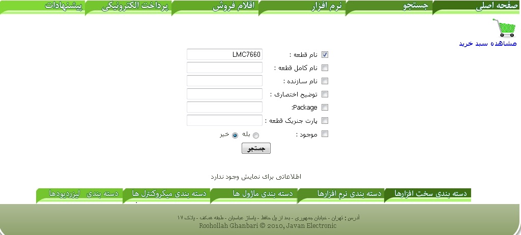

              جوان داره زیر هزار تومن و هم میشه باهاش ولتاژمنفی درست کرد و هم افزایش ولتاژ دارد و از 1.5v به بالا کارمیکنه

                مهندس جان کگرچه ما از 60 الی 1.5 باید به 5 تبدیل کنیم ولی جوان رو چک کردم نداشت

                  [glow=red,2,300]دوست عزیز سرچ کن توی جوان 7660 داره به قیمت 500 تومن[/glow] :NO:
                  جوان هم نداشت توی طبقه همکف پاساژ امجد دست راست مغازه های وسط که سرش معمولا شلوغه (نمیدونم اسمشو) داره
                  (اگر هم بازم پیدا نکردی از یه ال سی دی 128X64 گرافیکی که خرابه در بیار دوتا داره از این ایسی که البته احتما لا یکیش سوخته.
