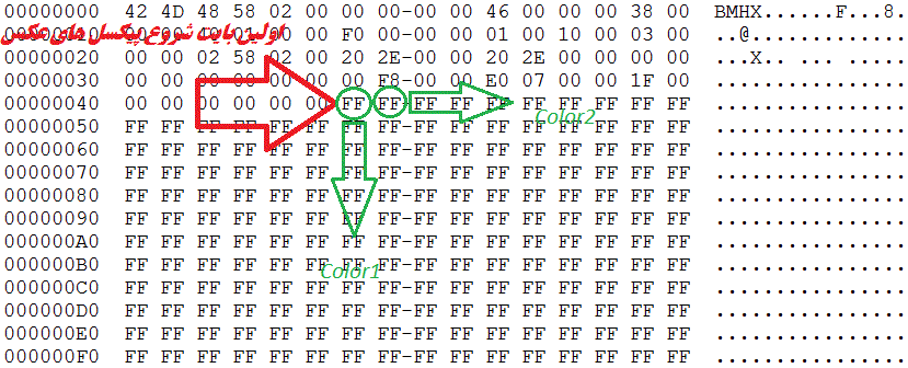

                  color1 = fgetc(&file);
                  color2 = fgetc(&file);
                  color3=(color1&0b00000111)|((color2&0b0001 1111)<<3);
                  color4=(color2&0b11100000)|((color1&0b1111 1000)>>3);
                  color5=((color3<<8)|color4);
                  lcd_write_wdr(color3);
                  چقدر لقمه رو پیچوندی عزیزم :mrgreen:
                  اول عکست رو ببر توی فتو شاپ و ذخیره کن با فرمت BMP بعد توی مسیر ذخیره
                  وبعد
                  حالا عکسی که داری خوراک LCD هست (یعنی اینکه تمامی بیت ها خودشون آماده سر جاشون آماده خدمت مقدس سربازی هستند )
                  اینم داخل فایل عکس هست و اون دایره ها که FF هستند رو باید به ترتیب بخونی
                  برای خوندن فایل بصورت 16 بیتی کدت رو اینجوری اصلاح کن
                  کد:
                  [left]color1,color2 as byte
                  lcd_write_wdr(color1+color2*256);
                  یا این
                  lcd_write_wdr(color1+color2*256);[/left]
                  کد اول رو تست کن نشد دومی
                  فقط طبق عکس داخل فایل شما باید قبلش اون تعداد بایت اول فایل (70 بایت) رو نادیده بگیری

                      با تشکر از همه دوستانی که من رو در این امر خطیر یاری میکنن :redface:
                      عباس آقا مورد اول عکس رو درست نشون میده ولی رنگها جابجا هستن

                          پاسخ : افزایش سرعت AVR
                          نوشته اصلی توسط J A V A D
                          این مورد با یک کردن BGR درست شد
                          زمان رسید به 4.5 ثانیه
