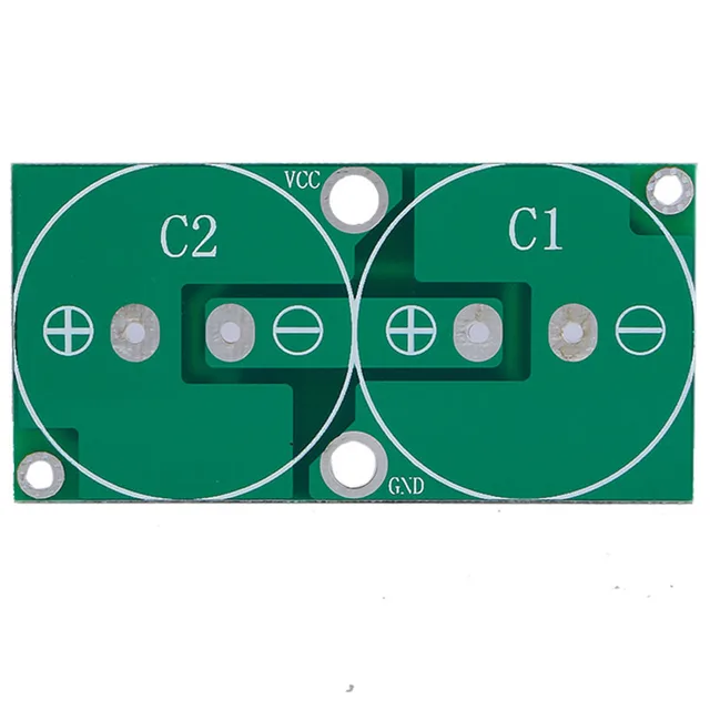

          نمونه هایی از بردهای بالانس ولتاژ یا balance voltage supercapacitor board که برای
          سری کردن ابر خازن ها ضروری می باشد....
          Balancing Voltage Regulator Protection Board

                        این هم مدار بالانس ولتاژ یا
                        balance voltage supercapacitor boardبرای
                        سری کردن ابر خازنها که دوست عزیزمان جناب آقای مهندس
                        مصطفی دولو زحمتشو کشیدن
                        همین جا از ایشون برای طراحی این مدار تشکر میکنیم......
                        اولین مدار به صورت ثابت و 2.7 ولت است (فقط برای خازنهای 2.7 ولت)...
                        دومی ADJ بوده و برای خازنهای 2.3 و 2.5 و 2.7 و3.0 ولت قابل استفاده است....
                        پ.ن: البته دوست عزیزمان امیر خان هم یک مدل میکرو کنترار دار آن را طراحی کردند
                        که دیگر در این تاپیک قرار نمیدهم (فقط لینک آن را قرار داده تا دوستان بتوانند از آن
                        بهره بگیرند) از ایشان هم تشکر میکنیم برای جلو بردن این مبحث.....
