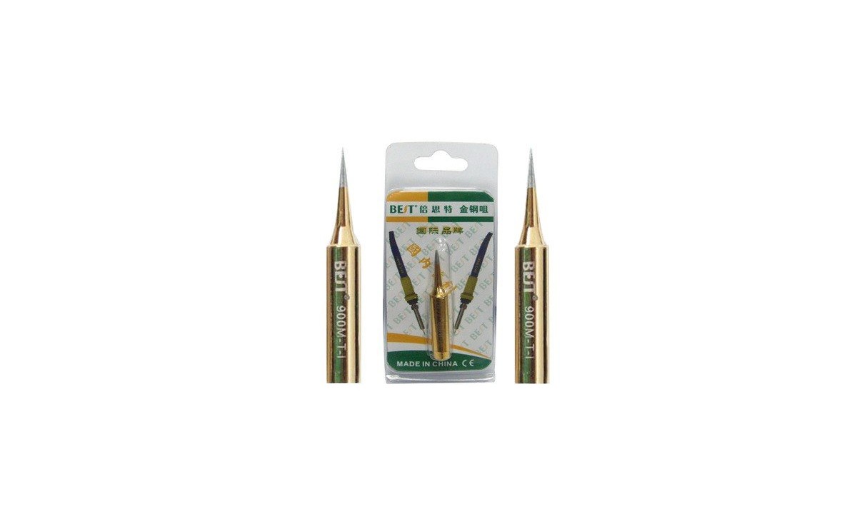

          3) سر هویه سوزنی BEST 900M-T-I درجه یک طلائی
          سوال : این سر هویه که گفتی به این هویه میخوره؟ .... از کجا میفهمی که این نوک هویه به این هویه میخوره؟

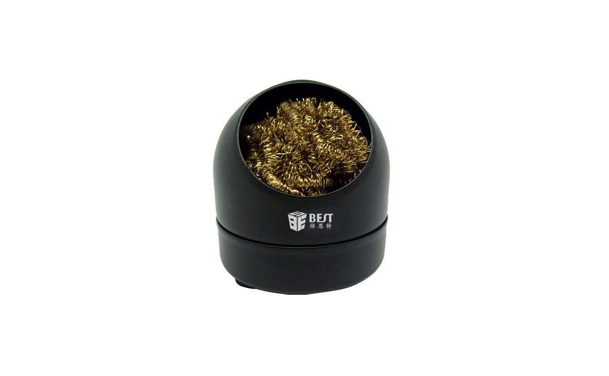

          4) تمیز کننده نوک هویه BEST

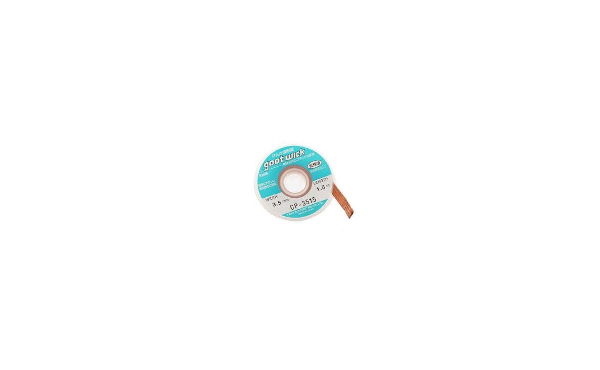

          5) سیم قلع کش +goot-3515A

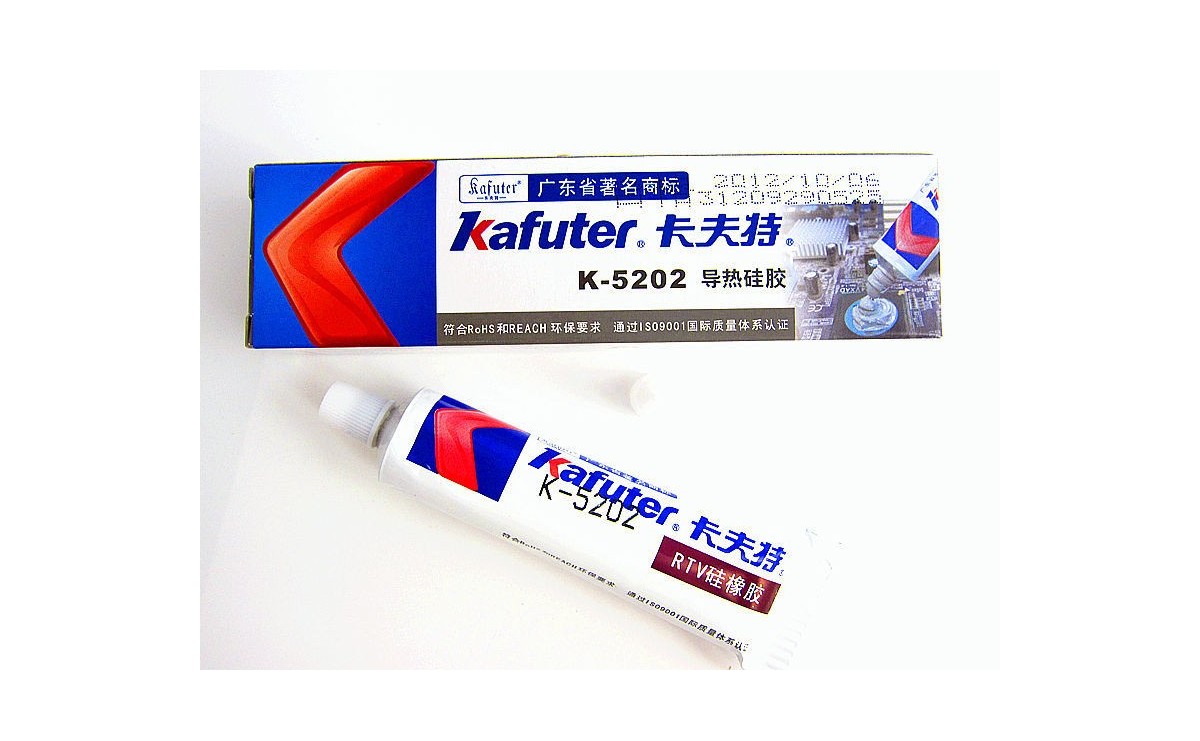

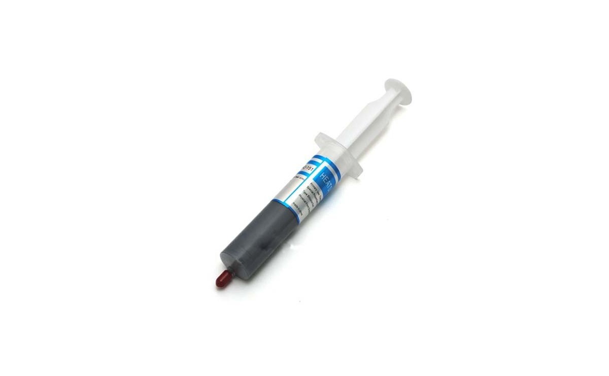

          سوال1) این "ست ابزار لحیم کاری" برا جی هستش و کجا کاربرد داره؟
          سوال2) این خمیر سیلیکون با پسب سیلیکون چه فرقی داره؟
          کلا قاطی کردم رفت که و کجا باید از کدوم استفاده کرد؟ کی از چسب سیلیکون کی و کجا از خمیر سیلیکون، کی و کجا از روغن لحیم، کی و کجا از مایع فلاکس ........سرم گیج رفت.....یکی میگه لازمه یکی میگه نیست :cry:

          نوک های هویه های smd معمولا به هم میخورن (به خاطر ساختارشون)
          اما این نوک به این مدل هویه درست نمیخوره! :mrgreen:
          یکم باید به نوک و سری هویه ور بری تا بهم جور شن (البته خیلی راحته و ارزشش رو داره)

          از سلیکن برای تبادل گرما بین قطعات گرمازا و قطعات خنک کننده استفاده میشه (فرق خمیری و چسبش رو هم دوستمون گفت)
          خمیر سلیکن کلا کارش اینه اما چسب سلیکن رو میشه جاهایی برای ثابت نگه داشتن قطعات smd روی برد هم استفاده کرد که هم گرماشون رو به برد بهتر از هوا عبور میده و هم بعد از گذشت حدود 10 تا 20 دقیقه میشه قطعه رو بدون نگرانی از جابجا شدن لحیم کاری کرد

                      فکر کنم این مدل نوک طلاییه هم بهش بخوره
                      تقریبا اکثر نوکهای smd بهم میخورن

                        اما اون سیم قطع کش به نظرم بدرد جاهایی میخوره که نشه از قلع کش دستی استفاده کرد باس ازش استفاده کنی، مثلا برا پایه های قطعات مناسبه این سیم قطع کش ، ولی اضافات قلع روی PCB برای یه قطعه مثل MEGA8 که از روی برد برداشتیش و اضافات لیحیم مونده باس از اون قلع کش دستی استفاده کنی

                            من از قطعات زیر از هر کدوم 2 تا خریدم،
                            الان فهمدم که این فقط برای اتصال حرارتی ( مثلا اتصال بدنه ترییاک به رادیاتور ) بکار میره :cry: یعنی من باس خمیر قلع میخریدم، درسته؟؟ :angry: کسی گفت این موضوع رو و من حواسم نبود یا کسی نگفت؟ :redface:...بگذریم دیگه شده ......... یعنی این خمیر و چسب سیلیکون برا چسبوندن قطعه به برد و زدن هیتر روش کاربرد نداره؟ :angry:
