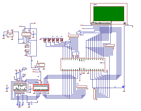

                پاسخ : ساخت اسیلوسکوپ
                نطر شما چیه روی مونیتور
                میدونین کار PCB یه خورده شلوغ شده ولی میخام مطمعن کار کنم
                بعدا یه جمله قشنگ مینویسم
                دیدگاه
                  اقا من نظرم روی اینه
                  http://s1.picofile.com/file/7313956876/Sheet1.sch.html
                  مثلا با 15 مگ در لحظه روشن شذن ریست صفر میشه و به اندازه دو کلاک میمونه بعد با صفر شدن خروجی A5 رشته کلاک به پایه های فیفو و مبدل اعمال میشه تا 255 ردیف خونده میشه بعد خروجی 74390 در پایه 9 تغییر وضعیت میده و میکرو میره توحالت خوندن داده ها از فیفو بنابراین با یک شدن A5 ارتباط کلاک از مبدل و فیفو قطع میشه و W در فیفو به لاجیک بالا میره سپس از طریق پورت A6 پالس خوندن و ثبت روی LCD همزمان انجام میشه و با اتمام کار مجددا پورت A6 میره به لاجیک بالا ریست انجام میشه و عمل ثبت داده های مبدل شروع میشه :angry:
                  اما یه چیزی چطور از این مرحله پالسها رو بشمریم
                  فکر کنم باید تغدیه 74390 رو از پورت میکرو بگیرم و موقع شمردن اونو خاموش و روشن کنم :mrgreen:
                  نظر شما چیه

                    سلام جناب عسکری کجای کارین
                    اقا من فکر میکنم با توجه به سرعت نمایش روی LCD یا مونیتور در هر صورت نمیشه شکل موج رو به صورت انلاین نمایش داد پس چه بهتر از LCD استفاده کنیم و یه چیز کامل در بیاریم
                    در ضمن اگر نوع 512 فیفو باشه مشگل شمارش هم حل میشه ولی ظاهرا جوان نداره شما اطلاعی ندارید
                    دیدگاه
                      آقای عسکری کجایین
                      والان درگیر قسمت ورودیم با سیستم شما موافقم ما میتونیم از خروجی نیم پر برای ایجاد وقفه استفاده کنیم ولی اگر میکرو در فرکانس 20 مگ جواب نداد چی من یه تقسیم کننده استفاده کردم در صورت نیاز بتونم فرکانس کاری میکرو رو تغییر بدم
                      اینم PCB البته قسمت ورودی کامل نشده و فقط قطعه چینی کردم تا بعد خطوط را مرتب کنم
                      http://s1.picofile.com/file/7314878595/SCOP.bmp

                            خواهش میکنم اگر دوستان نطر مکملی در خصوص اجرای این پروزه را دارند عنایت بفرمایند و ما را مستفیض نمایند
                            اتمام طرح و در حال اجرای مدارچاپی
